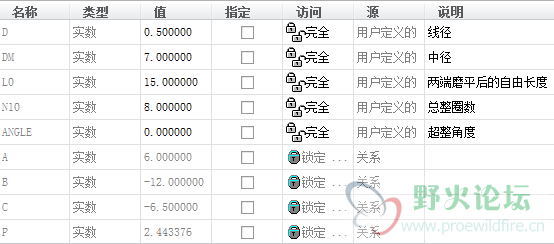

下列是关系式:
a=n10+angle/360-2
b=a*d-L0
c=4*d*d-L0*d
P=abs((sqrt(b^2-4*a*c)-b)/(2*a))
参数
参数

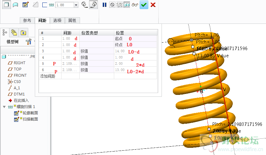

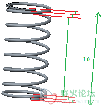

螺旋扫描轨迹,共分成5段
简化为上、下各两段等长,其后将控制最上、最下各两点(共四点)处螺距值正好等于线径,中间两点螺距为P,产生头尾各一圈并紧无效圈。
演算思路:
长度=螺距*圈数
某段长=本段平均螺距*本段圈数
本段平均螺距=本段两端点螺距平均数
第几段        平均螺距        圈数        段长
1        d        1        d
2        (d+p)/2        2*d/(d+p)        d
3        p        a-4*d/(d+p)        L0-4*d
4        (d+p)/2        2*d/(d+p)        d
5        d        1        d

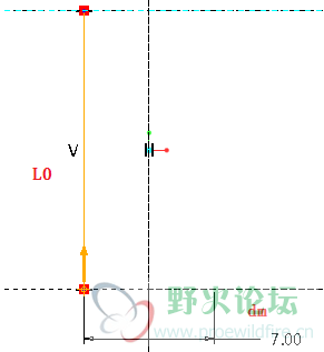

d---线径
L0---两端磨平后的自由长度
p---中间两位置点的螺距
n10---总整圈数
angle---超过整圈的角度
a=n+angle/360-2   总圈数去除头尾两整圈
可利用第3段,列出等式
P∙[a-4∙d/(d+P)]=L_0-4∙d
化简得
a&#8729^2+(a∙d-L_0 )&#8729+(4∙d-L_0 )∙d=0
这是关于P的一元二次方程,显然
b=a∙d-L_0
c=4∙d^2-L_0∙d
利用求根公式求得P的值
P=(-b+√(b^2-4ac))/2a

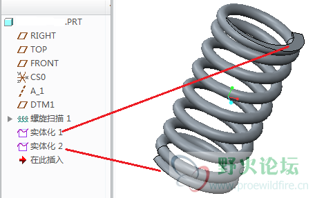

建模
597
848

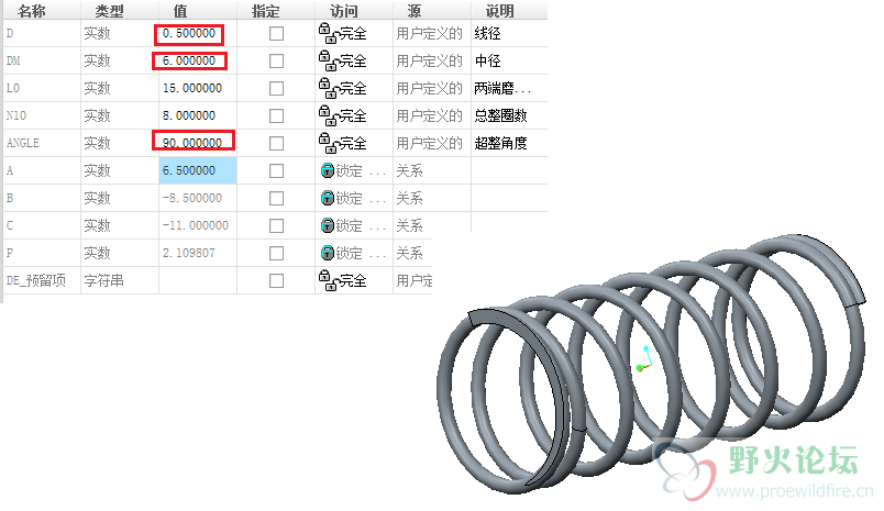

 楼主| 发表于 2019-8-16 23:41 | 显示全部楼层
修改相关参数,更新模型
感谢分享,昨天刚好做了一个弹簧,今天看到你的贴,比我的简单,我建关系式时老出现图中的警告,谁能告诉一下是咋回事么?
