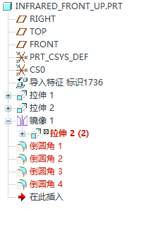

修改特征后,基于该特征的镜像无法自动修改,特征失败.百度说勾选 复制为重属项 也不行?

版本 proe 5.0

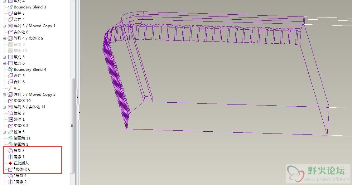

图上是直接镜像的特征,我从没这样用过,一般都把曲面复制下来做成面组,然后镜像面组实体化

选几何镜像 别选特征~

推荐3楼的做法!
