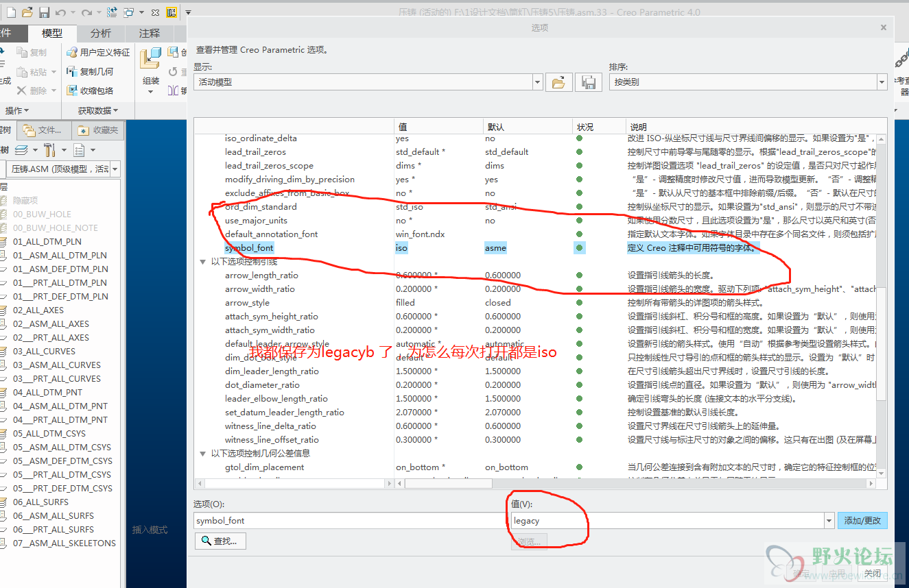

发表于 2019-8-6 21:28 | 显示全部楼层 |阅读模式
为怎么保存了,,每次打还是没保存到为怎么保存了,,每次打还是没保存到为怎么保存了,,每次打还是没保存到为怎么保存了,,每次打还是没保存到

有沒有使用樣板~~
有使用樣板的話就是連樣板檔要一起保存~
不然你開起來的都是你的樣板舊設定..

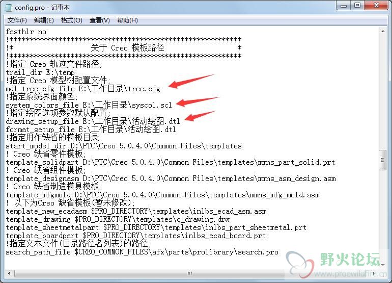

保存后路径有没有在config里指定

wuwubaibai 发表于 2019-8-6 22:43
有沒有使用樣板~~
有使用樣板的話就是連樣板檔要一起保存~
不然你開起來的都是你的樣板舊設定..
没有使用样板,C:\Users\Administrator\Desktop都是用这个

保存后路径有没有在config里指定
谢谢,我试度
196
286
 楼主| 发表于 2019-8-7 10:03 | 显示全部楼层
kusoray 发表于 2019-8-7 08:05
保存后路径有没有在config里指定
可以发你的配置给我吗,,好工整的
