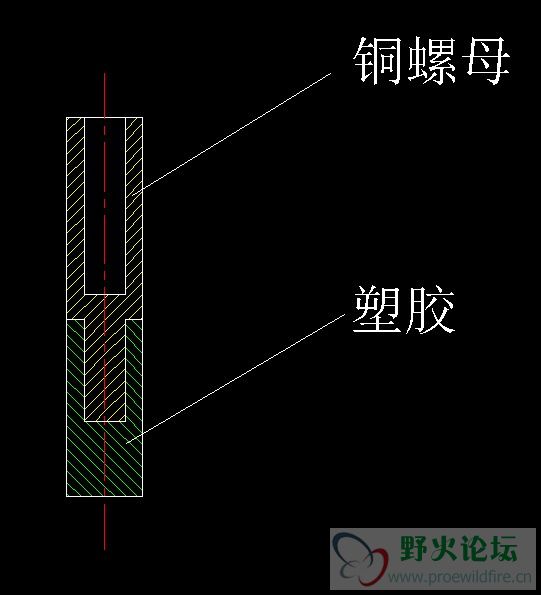

[求助] 注塑预埋螺母的设计标准

 楼主| 发表于 2019-7-27 11:25 | 显示全部楼层
slwolf 发表于 2019-7-27 09:41
把螺母做T形,上面一节和塑胶柱一样大,下面做小镶塑胶上,就是螺母成本比较高。
那样 是不是强度不够了啊  其实 就是螺母嵌入了一半进去

发表于 2019-7-27 12:02 | 显示全部楼层
liuxingxing 发表于 2019-7-27 11:24
请问 那应该怎么做呢  螺丝柱的高度 应该是不能改的  模内注塑的工艺
模内注塑的话,至少嵌件要能套在芯子上,你的方案都套不了

 楼主| 发表于 2019-7-27 14:10 | 显示全部楼层
那 应该怎么画  能简单画个示意的  我看一下吗a

发表于 2019-7-27 14:14 | 显示全部楼层
如图所示,长度由你定

 楼主| 发表于 2019-7-29 08:34 | 显示全部楼层
slwolf 发表于 2019-7-27 14:14
如图所示,长度由你定
理解 您的意思了  谢谢

发表于 2019-7-29 08:50 | 显示全部楼层
BOSS柱高,可以不要设计那么高BOSS柱,下面一段跑斜顶,减短BOSS柱高度
