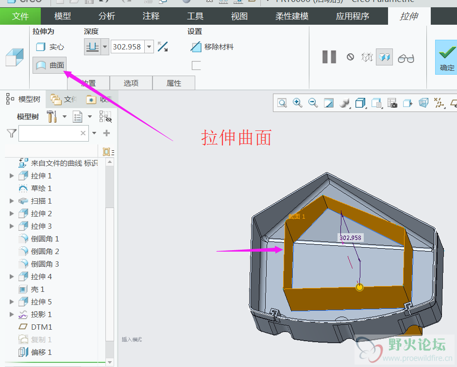

蓝色线已经投影到面组,怎么操作才能切割去掉一毫米

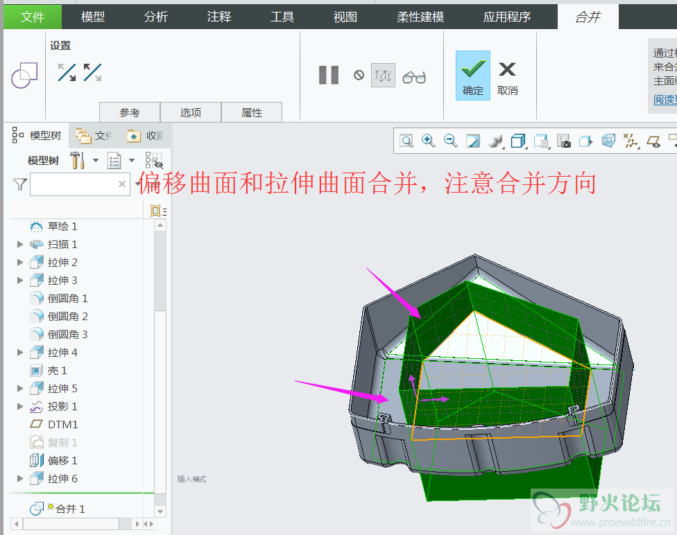

发表于 2019-7-26 11:25 | 显示全部楼层
偏移里面有个“具有拔摸特征偏移”命令

试了 不行啊  帮忙给做一下呗

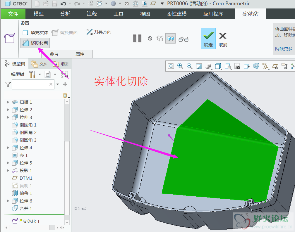

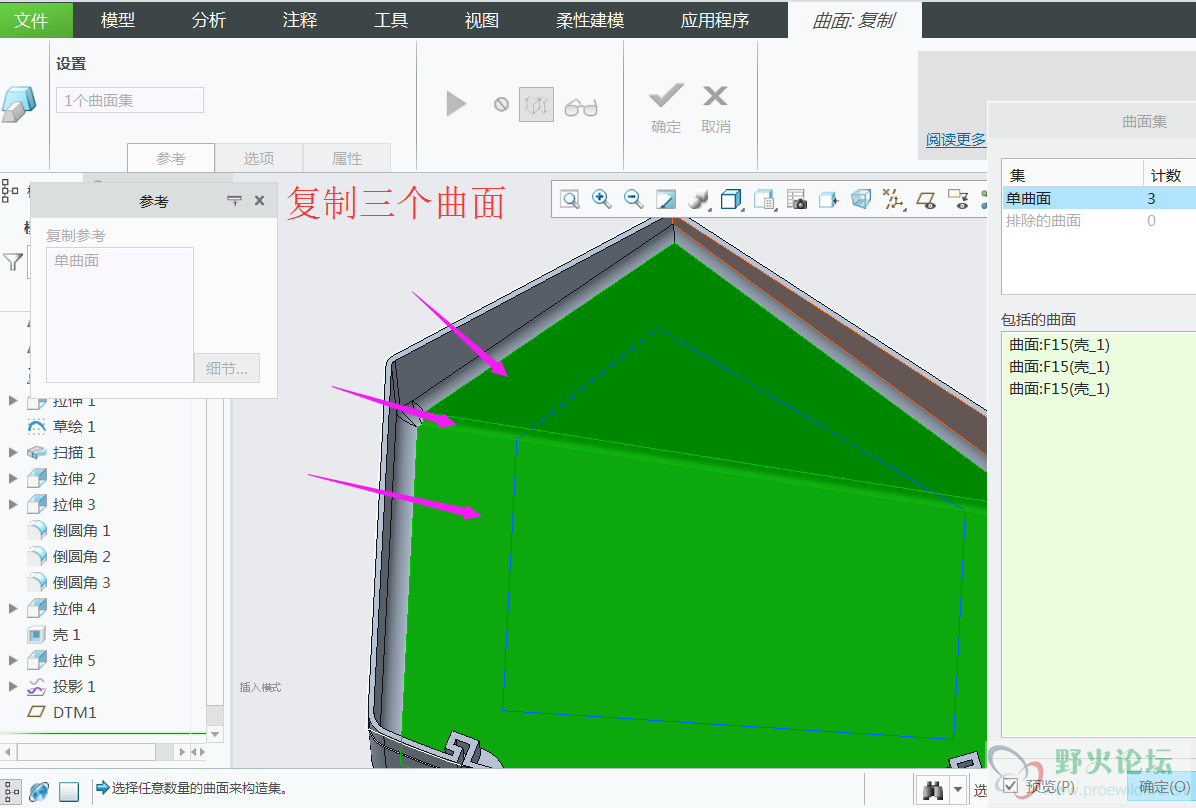

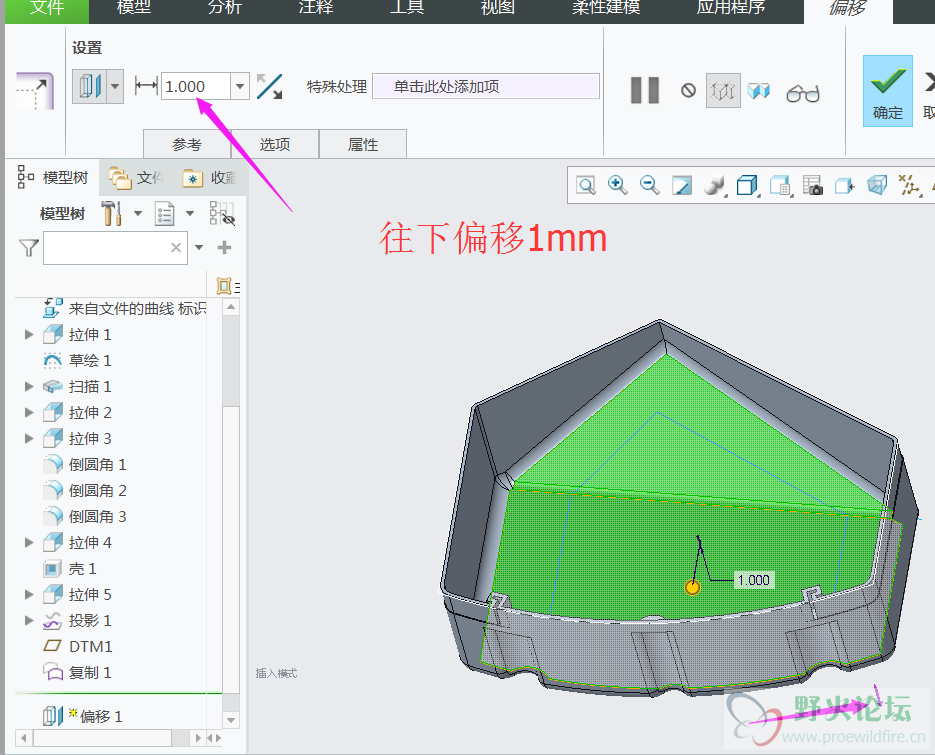

发表于 2019-7-26 19:57 | 显示全部楼层
看图

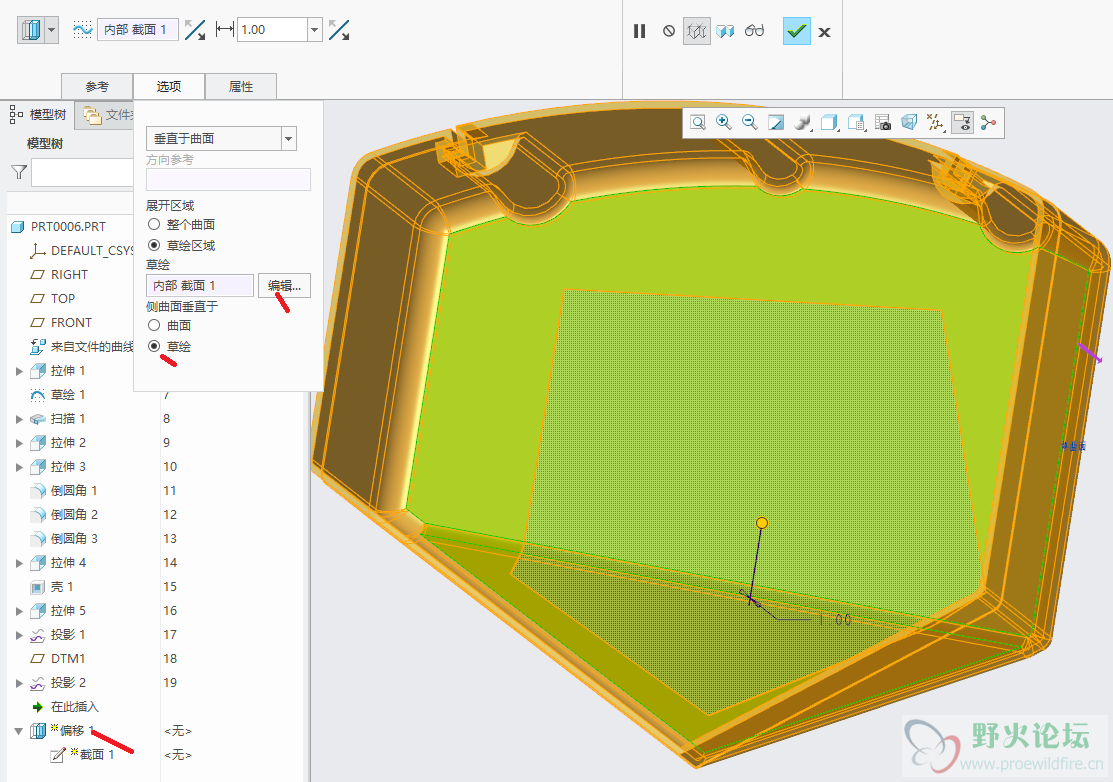

发表于 2024-3-15 16:29 | 显示全部楼层
