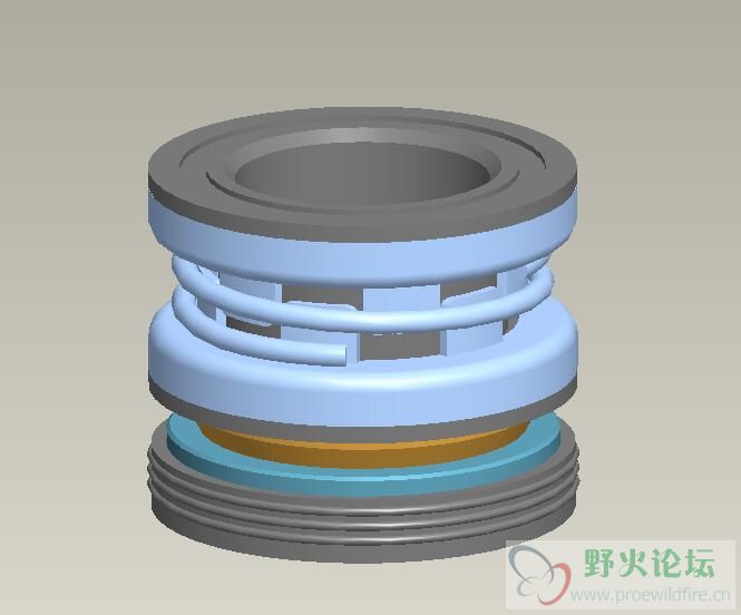

有一种结构,首先它必须防水,而且还要是旋转的,转速约每分钟6000转,不管是转或不转的情况下都要防水,就好比我们常见的咖啡机榨汁机上方的杯体,刀片在杯子离,下面是电机,中间连接部分怎么防水?而且还要转起来?
谢谢!

百度"陶瓷密封圈"或者"机械密封圈",就是专门针对这种用的,常见的就是抽水的水泵,

建议参考高速旋转接头

我设计一个轮子,采用的骨架密封,转速7500rpm,要进水,进水后轴承就坏了,不知道能否用这种!还望指点一二,谢谢!

附件是我以前没事时候自己照着实物画的,你可以参考下,具体适用型号或者参数建议问厂家咨询
机械密封201-22.rar

可以拆开一台榨汁机看下,大部分雷同
