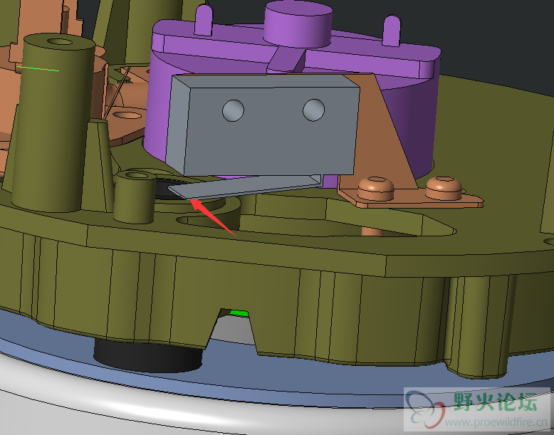

[求助] 如图,这个水壶产品的接触开关有的接触不到,有的杯体拿掉还在工作,开关不会弹回来。

大神有没有方案解决下这个问题

发表于 2019-7-12 11:09 | 显示全部楼层
开关质量有问题?

 楼主| 发表于 2019-7-12 11:22 | 显示全部楼层
yjq0345 发表于 2019-7-12 11:09
开关质量有问题?
开关问题不是很大,我发现跟装配有点关系

发表于 2019-7-12 11:23 | 显示全部楼层
有可能是卫东开关过压,导致弹力失效,无法回弹。

发表于 2019-7-12 12:52 | 显示全部楼层
可以选弹片短一点的开关
