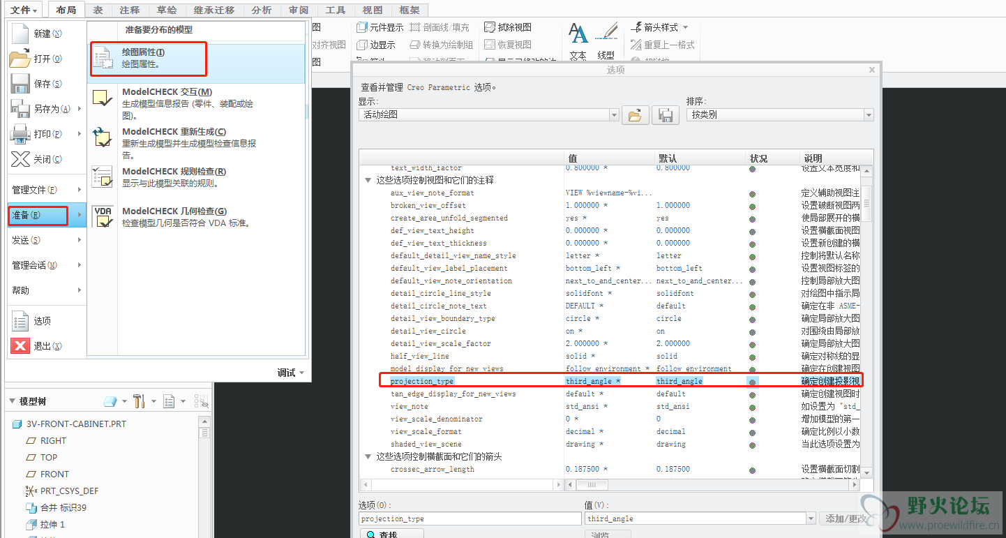

发表于 2019-7-4 08:10 | 显示全部楼层
进入工程图配置文件,修改一下dtl配置文件,里面有投影视角,根据需要更改

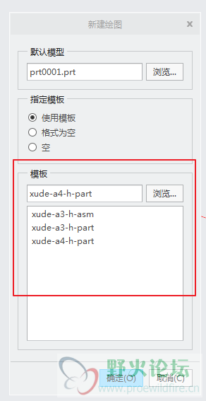

发表于 2019-7-4 08:56 | 显示全部楼层
首先,要将你更改过的DTL文件要保存。
其二,如果你绘图时使用的是模板,模板文件的“绘图属性”也要更改。可以直接调用你刚保存的DTL文件。
其三,部分参数选项的更改,还需要更新格式文件。

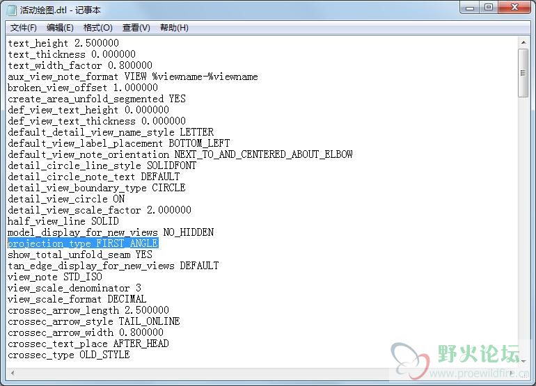

发表于 2019-7-6 09:45 | 显示全部楼层
拖拉机驾驶员 发表于 2019-7-6 09:40
这个怎么保存,能说下具体步骤么?我是新手!非常感谢
三楼的就是步骤,记得保存(保存按钮在图片上方)
另一种方法就是直接找到你的DTL文件,记事本打开,把视角的英文单词第一角换成第三角,反之同理
