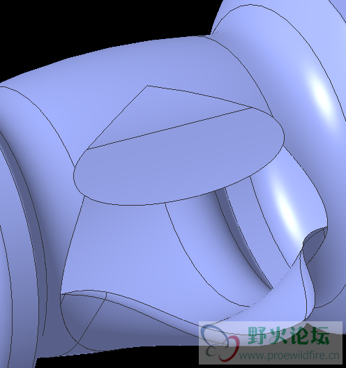

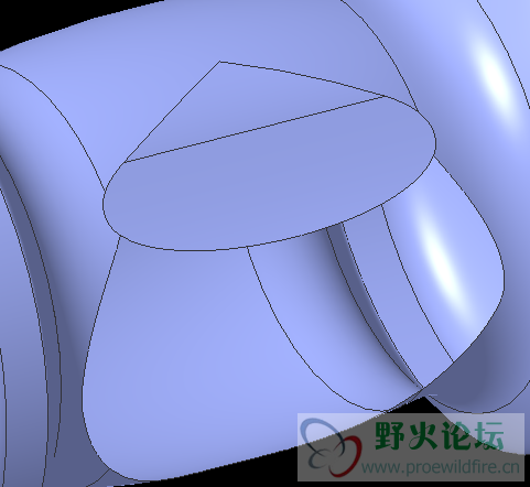

    如下截图所示,想创建一个曲面结构,但是自己画出来之后是几个曲面合并成的,虽然外形达到了类似效果,但曲面合并后交界处不圆滑(有交接尖角,倒圆角也不能解决或者倒圆不成功),这样即使合并后可以实体化,却无法保证能够顺利抽壳做成实物。
    求教论坛大神们,有什么解决方法或者更好的建曲面方式,万分感谢!
    附件PRT,软件版本是Creo5.0.

看了一下,基本没什么约束,建模的时候先把线约束好,边界混合时该相切的相切,该垂直的垂直,就没这些棱角了

原绘图方式基础上怎么都修改不好,换了其他绘图方法
