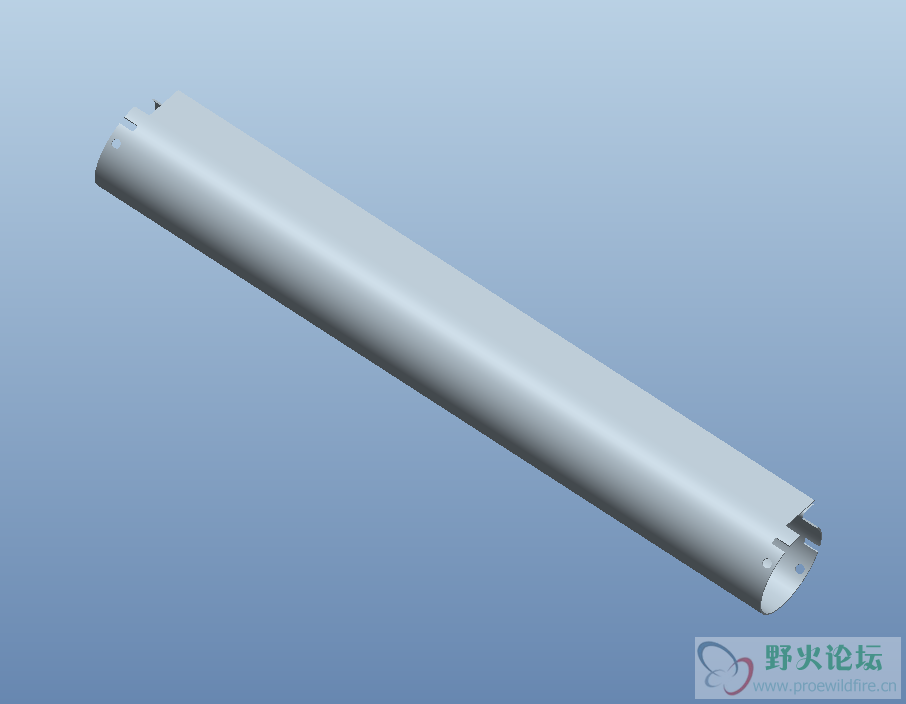

如图,一个厚度为0.8mm的金属卷圆件,长度为230mm,找了一些供应商总是说搞不定,有没有懂行的大神,想请教一下这个工艺性怎么样,生产的话难度在哪里?材料有什么比较优先的推荐?

可能与量有关。难点有可能是金属折弯回弹,尺寸精度不好保证。
量少要加工模具,成本问题吧。

你这个工件,做少了不够个模具钱,和你要高价估计也接受不了,几百个估计是没有什么人做吧

对,就是尺寸回弹的问题,感觉跟材料有关

这话说的,钱是钱的问题,工艺是工艺的问题。再说现在做什么产品是只做几百个的
