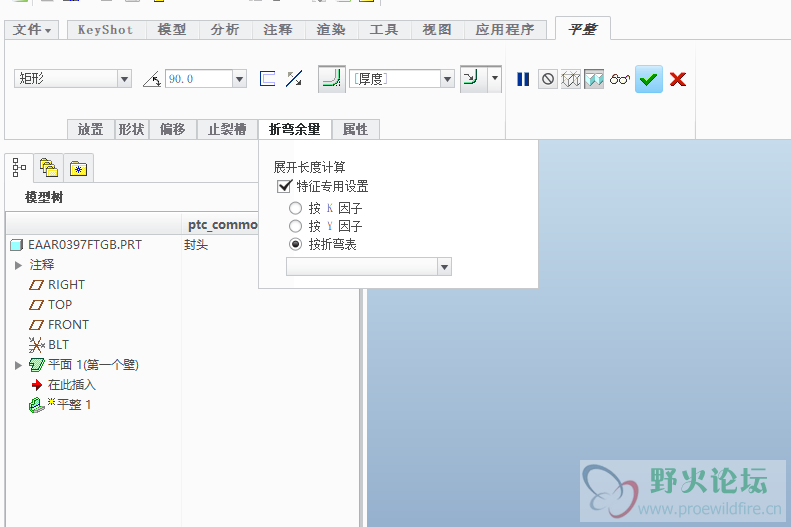

想编写折弯系数表,但是.bnd里面的内容不是很懂,有编写过的高手指导一下,谢谢
折弯系数表选项
折弯系数表选项
这个文件需要怎么编写
这个文件需要怎么编写

我们单位是折弯扣除的,必须得用表

每个厂里的折弯扣除有些不同,需要你自己根据自己厂里的折弯扣除,算出折弯系数。算的时候折弯内角可以自己设置为板厚或者1,最好是板厚,系统默认板厚。以后做钣金模板就默认设置为这个折弯内角。扣除是根据厂里实际折弯来的,是一个比较准确的确定值,有折弯扣除设置一个折弯内角,折弯系数和k因子都可以算出来了。creo系统默认的是按照折弯系数来展开。最后你的展开和你单位的扣除相符合就是对的。
