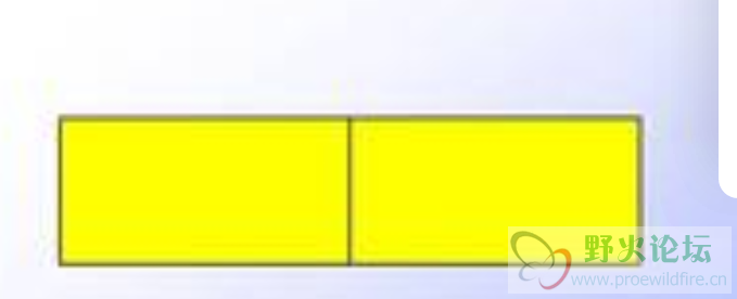

其他软件转过来的stp,用creo零件打开,是两个零件粘在一起,类似下图,
怎样选都是整体,不能选其中一个零件的面组,请问怎样操作才可以?
我想用相交命令 ,与基准面相交,得到这两个零件各自的外线轮廓线

软件右下角或者右上角可以刷选点线面等,你试试看

应该是你在打开STP时是实体,CREO不支持多实体,自动把两个零件合并了。解决方法:在打开后,对导入特征编辑定义,用曲面的方式导入即可。

请问曲面导入在哪里,没有找到相关的选项

如果用编辑定义_选文件隔壁的导入为曲面,通知中心显示导入效验失败,如果选实体就没有显示错误

导入的时候可以按组件或者零件模式打开,另外可以看下导入以后有没有分层
