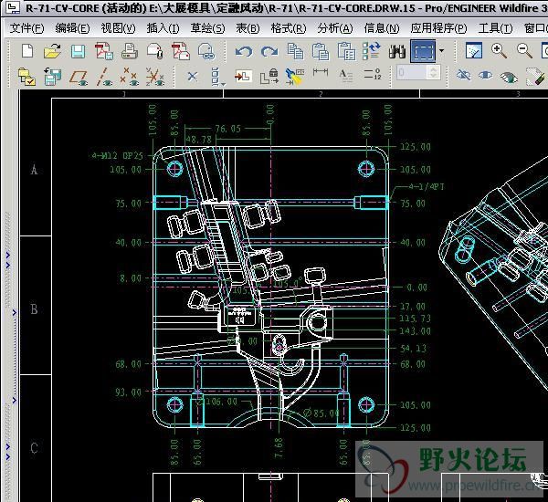

请问,在哪里可以修改,二维工程图里文字颜色和线条的颜色!急

看看图是不是想这样.

选择你要修改的对象,右击——属性,里面都可以修改

如果只是临时修改所有文字的颜色,也可以点"视图"→"显示设置"→"系统颜色"→找到对应的项目修改就可以,数量少按照wyw9898老大的方法修改,
也可以在config里面指定如下格式:
system_letter_color    0,0,49
system_geometry_color 255,255,255
在config里面指定后,以后的模型都自动套用这个指定的标准.
