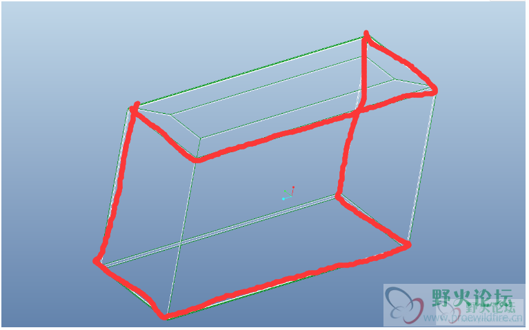

 楼主| 发表于 2019-5-4 13:04 | 显示全部楼层
3D2019PROE 发表于 2019-5-4 08:18
你只是练习一下拆的话没问题,不过我有强迫症,这种不合理的拆分,看到就想吐槽
类似这种模型应该怎么拆更合理呢
没什么事我就先走了
123
145
发表于 2019-5-4 14:40 | 显示全部楼层
拉丝毛刺 发表于 2019-5-4 13:04
类似这种模型应该怎么拆更合理呢
如果是量产的话我会拆两个U最省材料,最好是做焊接卡位,如果有做焊接夹具,那么不做卡槽,下料可以共边,最省材料。个人看法
打铁无止境,学而实习之
68
88
 楼主| 发表于 2019-5-5 10:05 | 显示全部楼层
3D2019PROE 发表于 2019-5-4 14:40
如果是量产的话我会拆两个U最省材料,最好是做焊接卡位,如果有做焊接夹具,那么不做卡槽,下料可以共边 ...
确实不错
