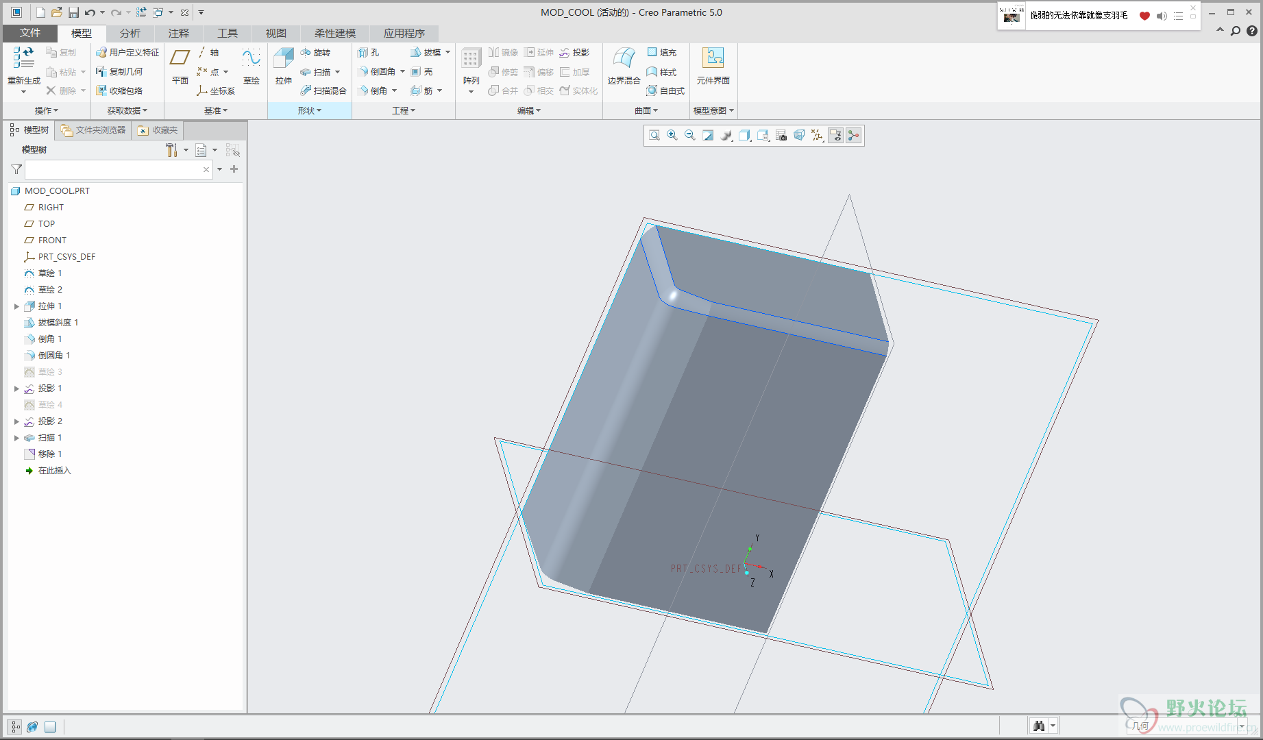

文件是creo5.0版本的,帮看下
无法可变扫描?提示选取轨迹线。。。咋回事?

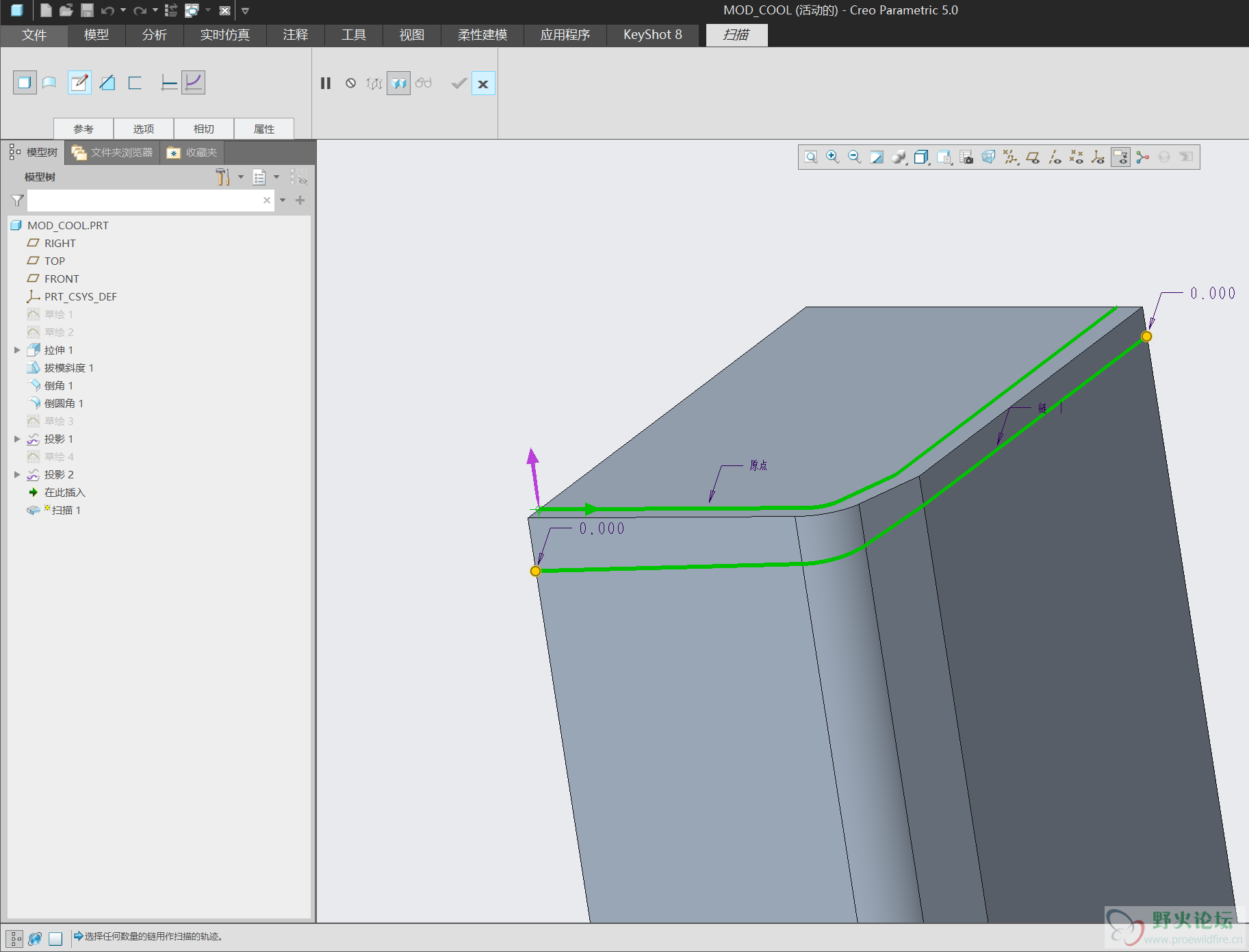

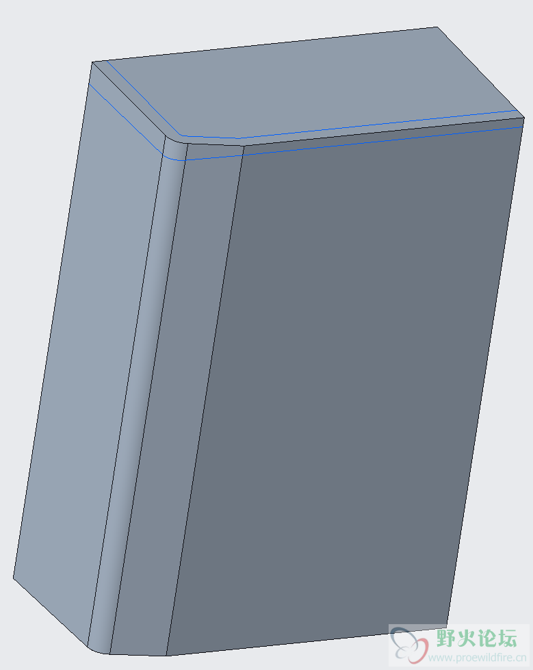

发表于 2019-5-2 12:17 | 显示全部楼层
mod_cool.prt.rar (95.94 KB, 下载次数: 16) 原始轨迹不连续 Snipaste_2019-05-02_12-15-39.png Snipaste_2019-05-02_12-13-48.png
 楼主| 发表于 2019-5-2 12:35 | 显示全部楼层
刹訤 发表于 2019-5-2 12:17
原始轨迹不连续
,好的,谢谢了,我研究下。
340
408
发表于 2019-5-2 21:31 | 显示全部楼层
是原始轨迹要相切连续。不相切不可以。

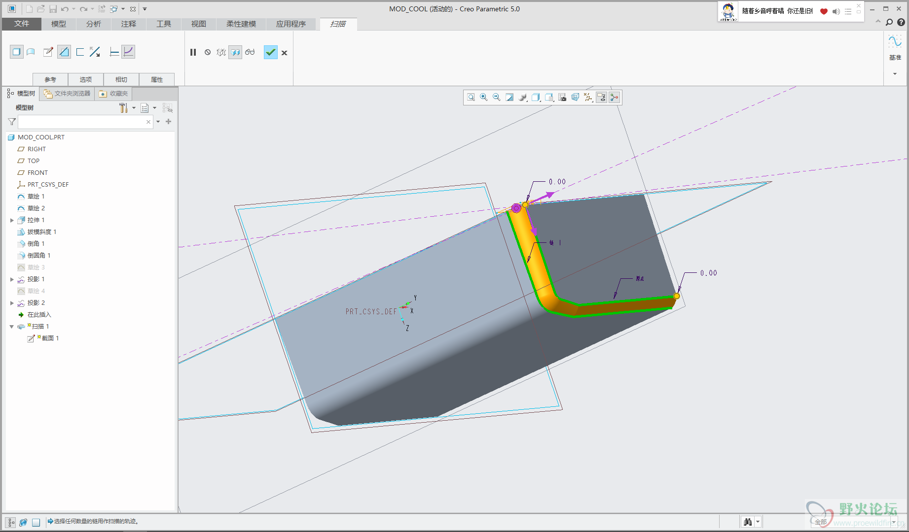

发表于 2019-5-3 15:27 | 显示全部楼层
可以倒个小点的圆角,做好以后替换或者移除掉
