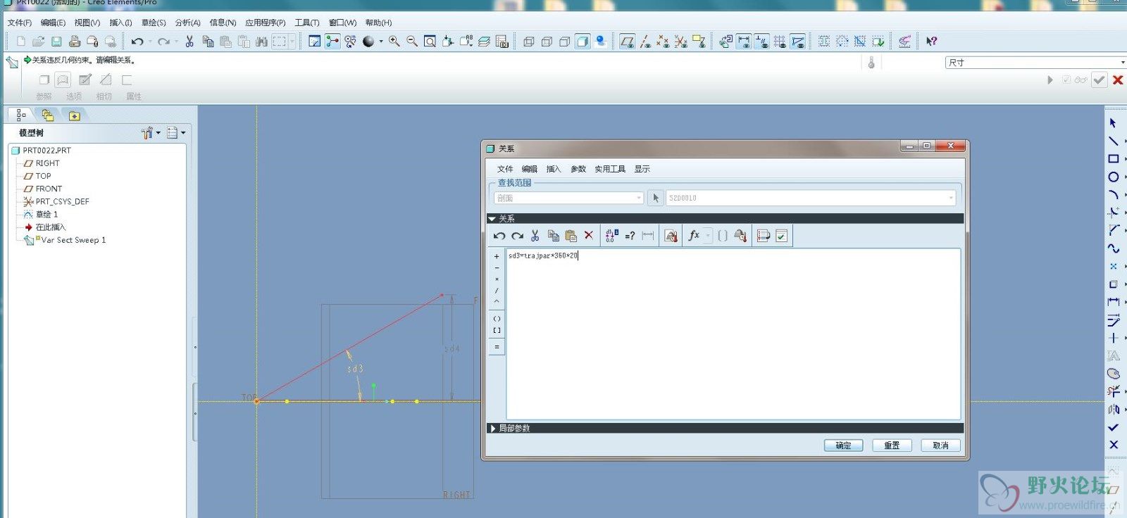

关于proe 中可变剖截面扫描中trajpar运用时,定义角度sd3关系式为:sd3=trajpar*360*20实现违反几何原理,无法生成,怎么解决这块或者在哪进行修改

感谢大神解答,proe小白

很明显为SD4是应该标线长,不是垂直尺寸,这个0度时怎么满足SD4呀

支持楼上说法。
这不是软件问题,貌似是数学问题。

3L正解

约束问题,所以不能随便标注
感谢,默认标记垂直尺寸,刚用这个,也不清楚那点出错,谢谢纠正
