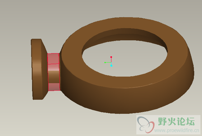

活动件_L.zip (11.79 KB, 下载次数: 7) 请教各位前辈,我想把下面零件红色位置加长,有什么简单的方法吗?

假如没有操作步骤的话,试试柔性建模,有的话直接修改

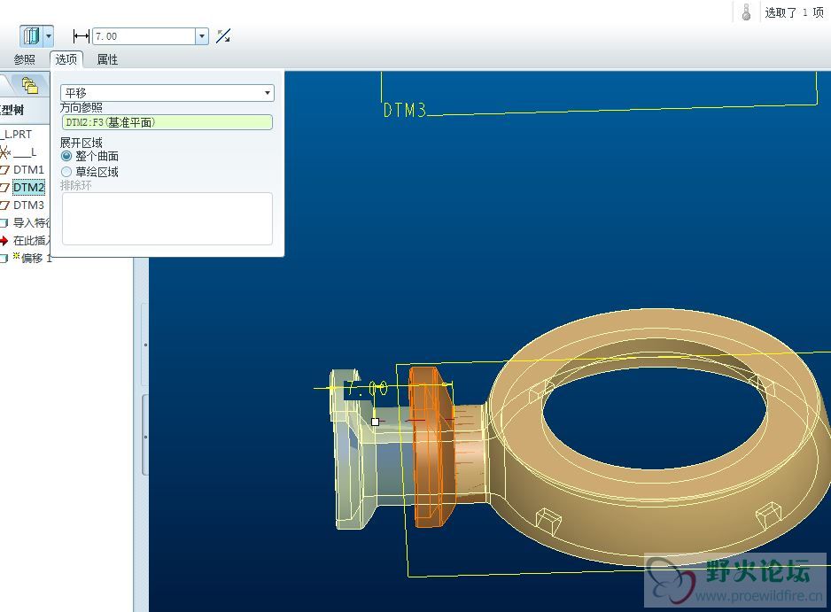

方法很多。
简单的就是偏移,将红色面左边的部分向左偏移即可。
另外可以复制前面部分曲面,偏移复制的曲面,实体化。切除左边的,偏移或拉伸红色部分。

低版本没有柔性建模的话把零件沿红色面分成两部分,移动需要的距离后,偏移回去就行

柔性建模,移动

就这样简单

楼上的办法应该是简单的
