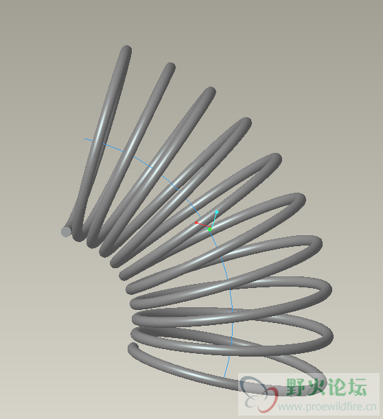

带有圆弧的弹簧怎么画

发表于 2019-4-27 16:04 | 显示全部楼层
扫描线起始角度加个关系  sd3=trajpar*360*10

发表于 2019-4-27 16:07 | 显示全部楼层
CREO 3.0
11.prt.rar
840.02 KB, 下载次数: 10
