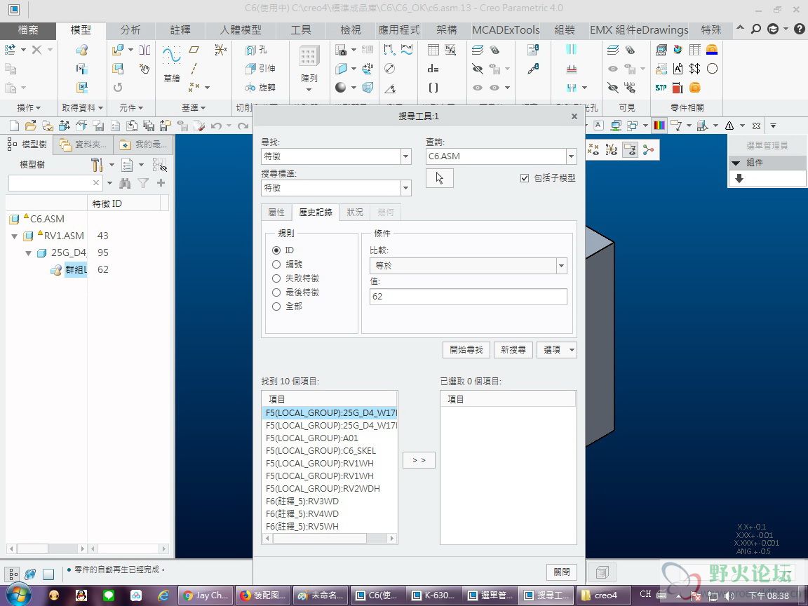

哈喽,大家好,好久没来了,遇到了困难又来求助大家,希望大神们指点一二。
如下图,我的装配图中的某一个尺寸是通过该装配图中的另外一个尺寸约束的:
d68=d13:9*5    ":9" 代表 进程ID(会话ID ,SESSION ID)为 9  的组件或者零件
可是装配图中这么多组建一个一个找太浪费时间。办法见下图
我想把这个值加到模型树中,可是过滤器中没有这个参数信息。
大神们能否找到这个参数,或者有其他的思路??
谢谢了。。。

小弟不才~~只能找到這個
不知道有沒有用

在关系式中选中你想要知道的参数和id,右键,选择信息,在选择驱动,就能得到该id的名称。然后去搜索一下就好了……有空再上传图片

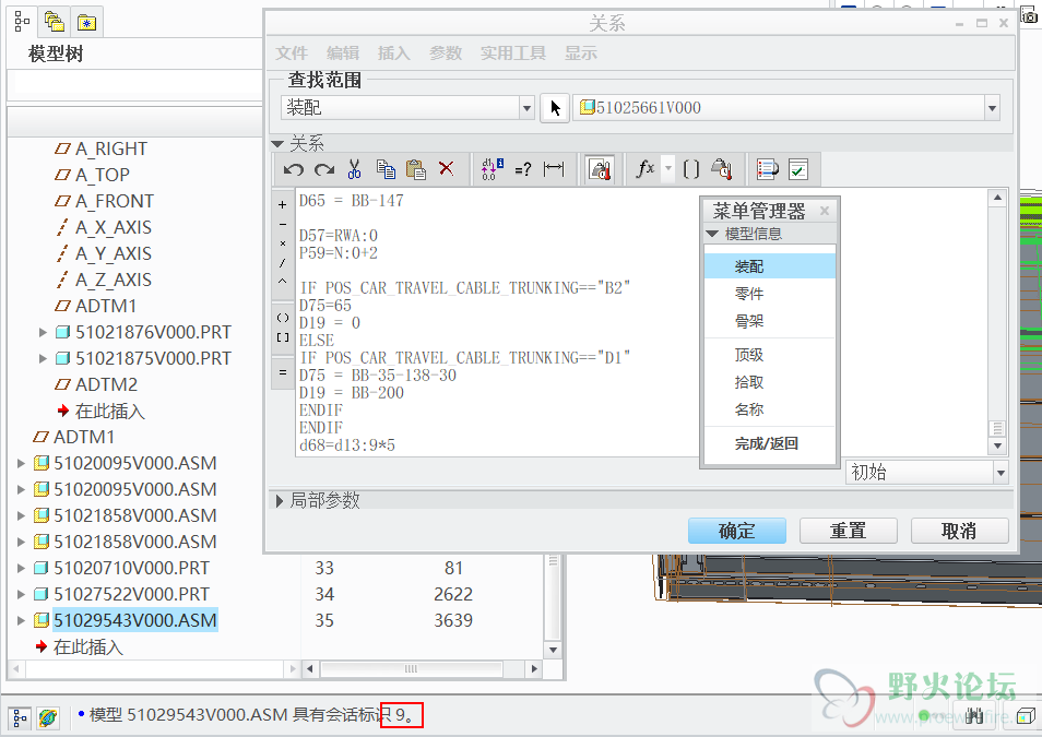

发表于 2024-5-13 22:30 | 显示全部楼层
上边提到的方法有局限性,比如装入的是STP导入的零部件没有尺寸信息是没法找到那个零部件的会话ID的,正确的办法是打开关系窗口,点击右上角的“显示”选项,然后再在弹出的瀑布菜单中选择会话id,,最后选择你想要获取会话id的零件或者装配或者骨架,觉得有用,点个赞再走哦
发表于 2024-5-13 22:31 | 显示全部楼层
15519054485 发表于 2024-5-13 22:30
上边提到的方法有局限性,比如装入的是STP导入的零部件没有尺寸信息是没法找到那个零部件的会话ID的,正确 ...
会话id会在下方的消息日志栏进行提示哦

用的creo10.0,与特征标识一样,可以单独显示会话ID列
