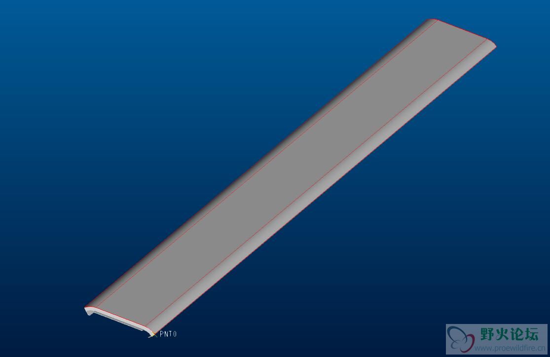

图是一个喇叭前盖,我想把它展平开孔,开好网口了再折弯回去。
用了插入-高级-展平面组 的命令,创建特征之后如何折弯回去呢?
据说有一个叫 展平面组变形的命令,但是找不到,请教一下各位前辈,在proe5.0里如何操作,才能实现目的?

  想转换为钣金去画结果发现总是转换失败

你做完面组后,加厚,再在菜单点击折弯实体折回去即可。 希望我的解答能帮到你。

可以看下
proe4.0的例子.rar

思路都差不多,只是你把阵列的实体都折弯了回去。
