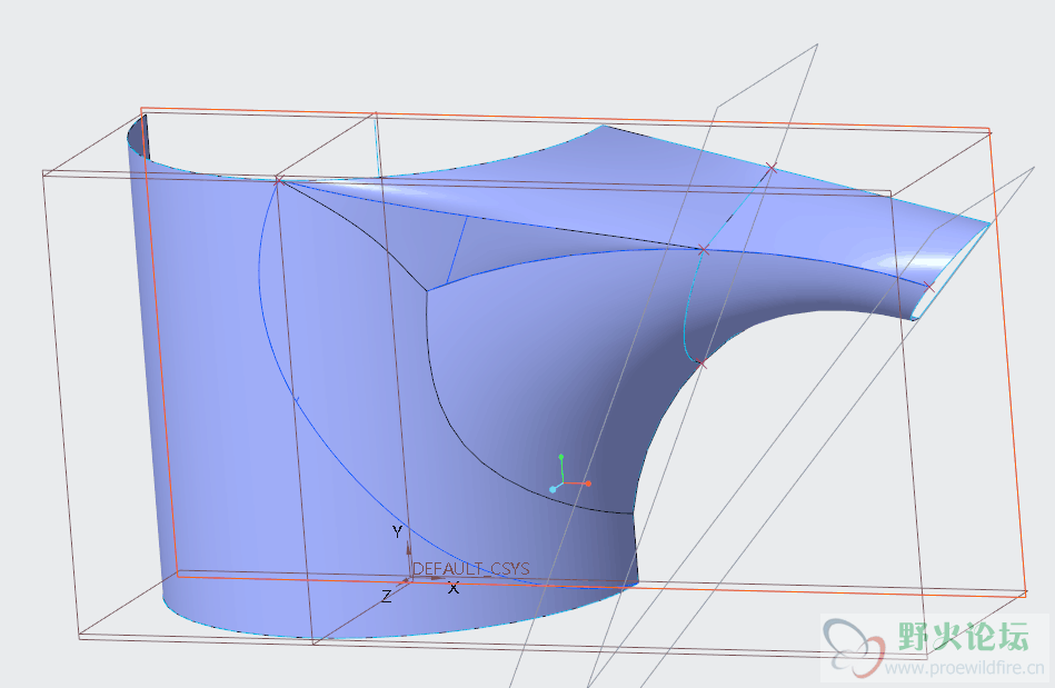

[已解决] 自己随便做的曲面,镜像后无法合并是为什么
87
119
发表于 2019-4-10 10:16 | 显示全部楼层 |阅读模式
操作是想合并后实体化.感谢大家指出问题
233322.prt.rar
111.57 KB, 下载次数: 24
87

 楼主| 发表于 2019-4-10 10:19 | 显示全部楼层
对了.文件是5.0版本

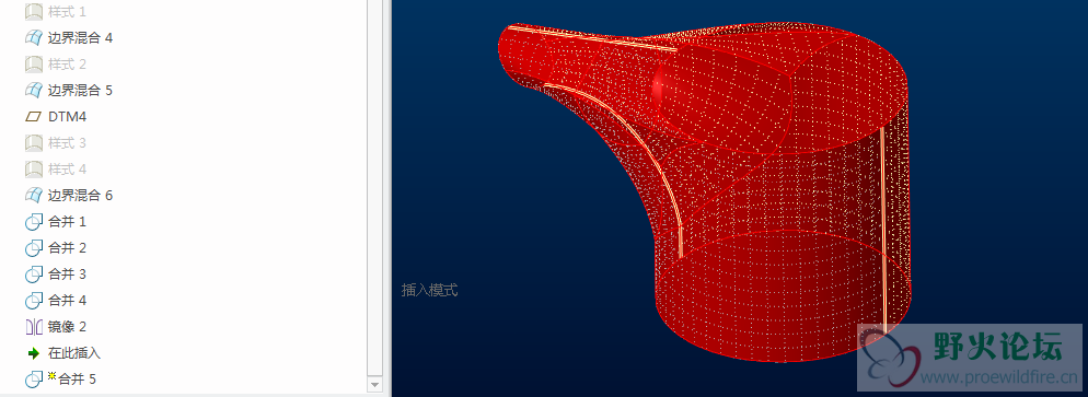

发表于 2019-4-10 10:40 | 显示全部楼层
一般是边界有问题,可以切除1mm后再延伸把边界重新修剪一下试试,另外合并有求交和连接两个操作,可以试下另一个

 楼主| 发表于 2019-4-10 11:08 | 显示全部楼层
kusoray 发表于 2019-4-10 10:40
一般是边界有问题,可以切除1mm后再延伸把边界重新修剪一下试试,另外合并有求交和连接两个操作,可以试下 ...
感谢回复,合并的功能是暗着的无法选择

发表于 2019-4-10 12:05 | 显示全部楼层
直接镜像合并没有问题
如楼上所说 选择曲面后合并命令未激活,这个可能是你的选择有问题,因为在creo4.0以后的版本上选择方式有了一点点的变化 ,你需要右键切换一下来选择面组 或者直接在过滤器里切换至面组后选择

发表于 2019-4-10 15:05 | 显示全部楼层
可以合并,一点问题没有 CREO5.0

 楼主| 发表于 2019-4-10 15:49 | 显示全部楼层
朝晖_CM 发表于 2019-4-10 12:05
直接镜像合并没有问题
如楼上所说 选择曲面后合并命令未激活,这个可能是你的选择有问题,因为在creo4.0 ...
感谢解答。明白了,选择的时候要选择面组才行
