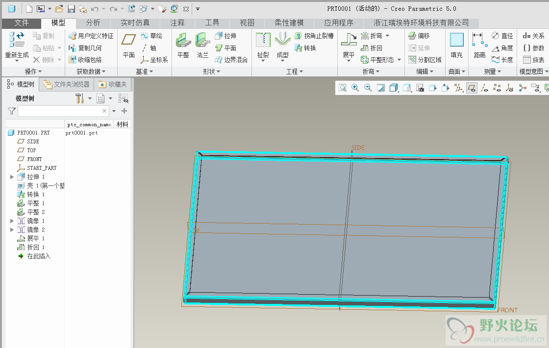

发表于 2019-4-11 13:58 | 显示全部楼层
prt0001.prt.zip
94.32 KB, 下载次数: 8
947
1301
发表于 2019-4-11 14:14 | 显示全部楼层
prt0004.prt.zip
206.54 KB, 下载次数: 23
