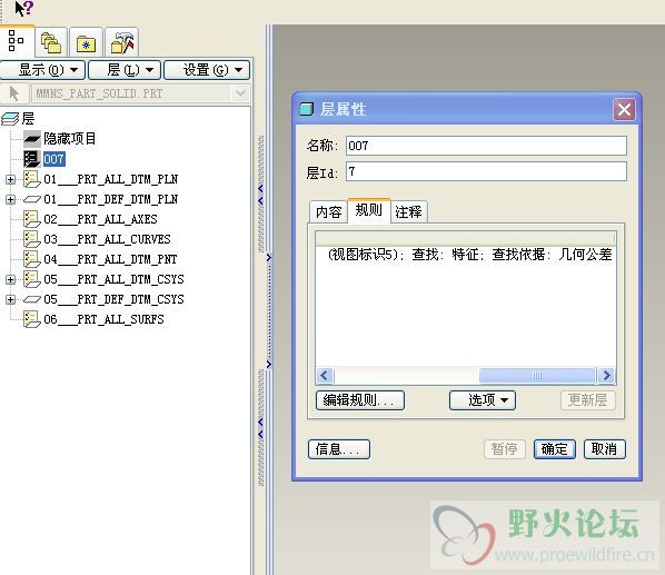

发表于 2008-11-26 15:21 | 显示全部楼层
(1)分别在config.pro和.dtl里设置tol_display,前者为no,后者为yes就可以
(2)环境-->3D注释前的方框打勾
(3)新建一个层,然后隐藏。
(4)在CONFIG文档文件中找到你指定的公制模板文件,用PROE打开这文件。
再在层树里新建新的图层,在对话框中定义要新建的层包括那些内容(如几何公差、符号、基准、光洁度等),定义好后保存。

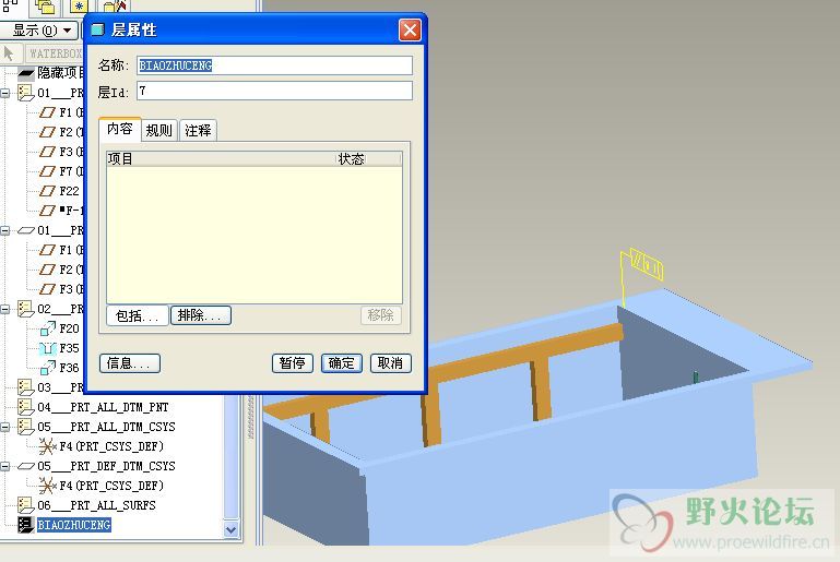

 楼主| 发表于 2008-11-27 10:10 | 显示全部楼层
请原谅我的愚钝,我还是没有搞定
我按照上述步骤做好,但是仍显示如此。详情请看图

 楼主| 发表于 2008-11-27 11:06 | 显示全部楼层
关键所在
关键是我找不到如下所述的内容
能不能截个图  说明下 谢谢先

 楼主| 发表于 2008-11-27 11:45 | 显示全部楼层
问题解决了但是又有点新疑问
问题解决了 ,谢谢
我错误的认为是 靠图层里的规则选项。结果失败。现在明白了原来是直接在模型上选则。
不过版主所说的第四项 :4)在CONFIG文档文件中找到你指定的公制模板文件,用PROE打开这文件。
由此两个问题:
1.还是很模糊?是不是这样做,在以后建模的时候,会自动多了一个层?是否是通过规则定义了几何公差、光洁度等会自动在新建的那个层里面

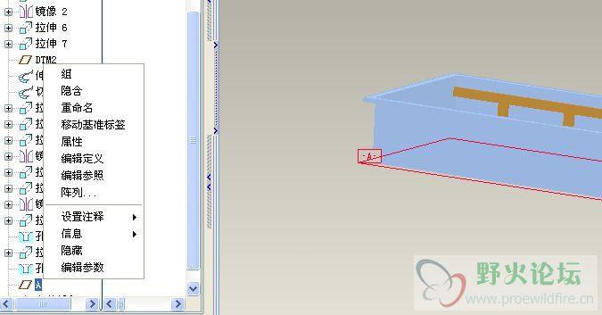

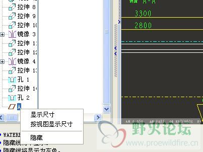

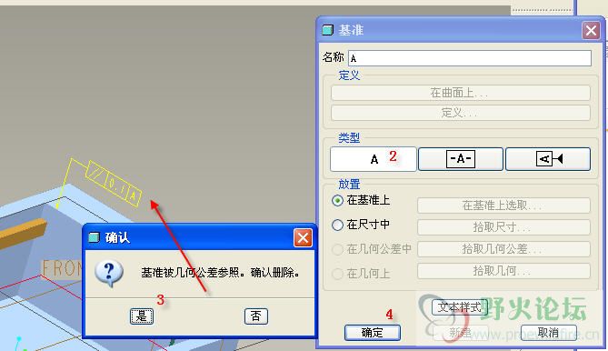

2.我把工程图里的公差和基准都试除了。但是在模型里有的,现在我要恢复工程图里的公差和基准,但是不能重名了,我能不能恢复原来在工程图里的公差和基准。或者删除原来的基准面和公差,重新定义呢?该怎么搞,无试了很久,就是不知道该何删除原来的基准?
请看我在工程图里和模型里  基准面鼠标右击选项如图 为什么没有“删除”选项呢?

发表于 2008-11-28 21:19 | 显示全部楼层
1、是的,等于在模板中建了层,定义了层规则,以后用这个模板建模型就会自动添加这个层
2、有些奇怪,什么版本?方便的话传文件上来

发表于 2008-12-2 20:45 | 显示全部楼层
看了你的文件,你的基准正在使用,而且属性有问题
所以不能删除,要删除先要修改属性,当然几何公差也不能完成了。

 楼主| 发表于 2008-12-3 10:20 | 显示全部楼层
问题已解决。谢谢扁舟兄
问题解决。谢谢扁舟兄
