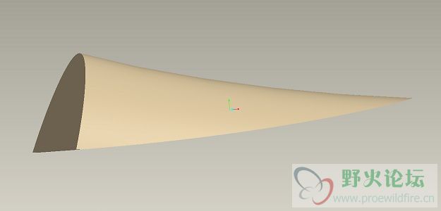

有个图我已经画了轮廓线了 0.prt.zip (64.85 KB, 下载次数: 12) ,但是要做成实体就不会了,请各位大神帮忙看一下,应该怎么做的,下面是原图 无标题.jpg

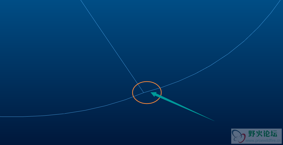

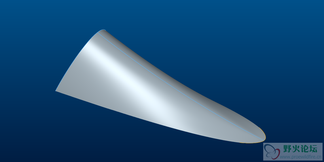

根据楼主提供的线框做了一下
从线框中可以看到如下图所示的问题,而且建议楼主不要在草绘中对样条曲线进行镜像!!
基本的创建过程就是:把顶部的弧面用边界混合创建,然后处理收敛  其实侧面和底面可以用拉伸曲面的方式直接做好最后合并实体化即可

这种对称的图形,画样条线的时候要标注起始与结尾的角度,草绘线画对了,可以用可变截面扫描直接扫描出

已解决了,谢谢
