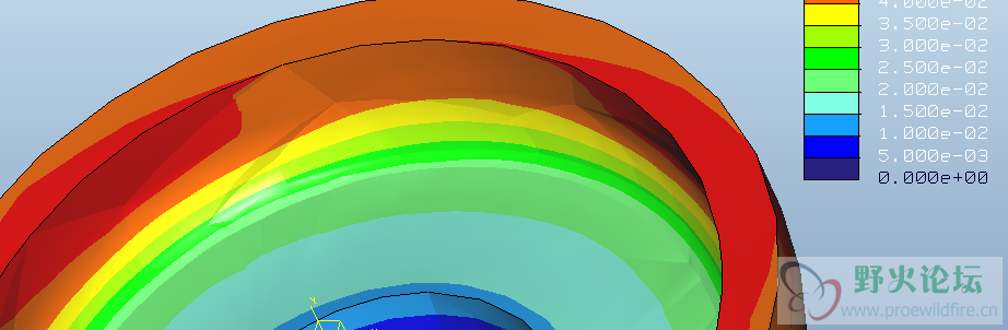

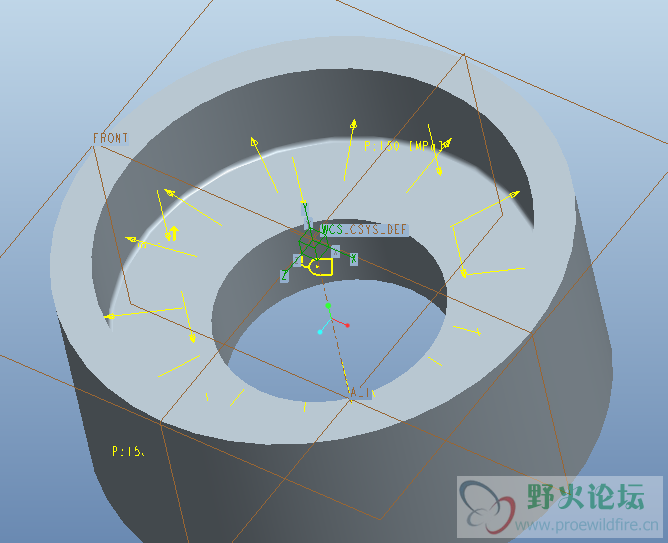

金属油缸内加压150MPaPROE静态分析壁厚位移0.03mm,按缸筒壁厚变形δ=(D*P/G)*(((D2+d2)/(D2-d2))+r)
P为压力(MPa)
G为材料弹性模量210GPa
r为缸筒材料泊桑比 钢材取0.3
用40Cr材料,d为筒内径70,D 为大径103,压力150MPa
计算结果如0.4mm
两个数据相差太大,proe加金属材料无法改变参数。到底哪个对,高手指教
内壁10mm处加压
内壁10mm处加压

这公式根据材料力学得,弹性模量也差不多数据,难道用45钢和结构合金如铬镍鉬钢变形一样吗?高手指教

这个公式可能对薄壁长桶有用,我用外径80,内径75,长1000的用PROE计算,得壁厚位移0.41.用公式计算0.84,这又咋解释?谢谢高手指教
pro/m的计算精度很高的,肯定是你简化的与理论计算不一致
