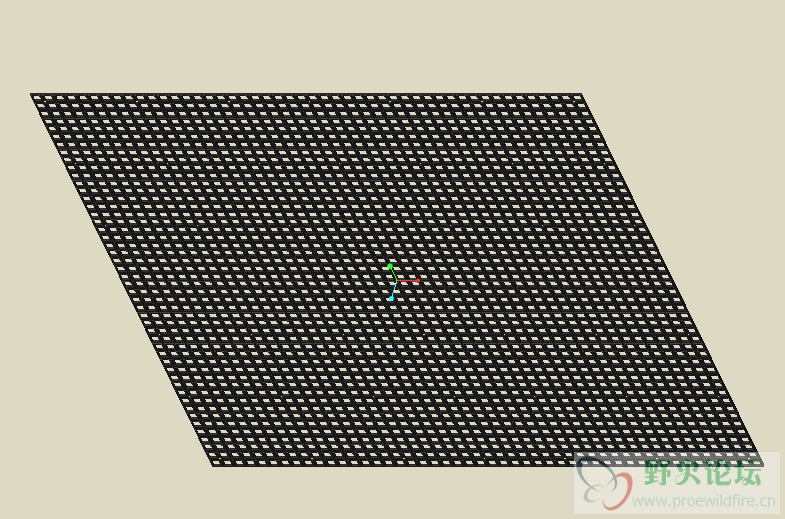

公司有一款产品,灯罩网格,产品主体厚度0.75mm,最大厚度1.0mm,浇口原来采用针状浇口,平均分布在网罩上,原来8个浇口,浇口直径0.5mm,产品采用PC+GF10%,试模有飞边,缺料;现在增加了6个浇口,在中心周围,但是网罩中间还是有飞边和边缘不满胶,询问有经验的师傅如何改进浇口,谢谢

尺寸 192MMX192MM

1.网格是会影响跑胶的
2.PC+10%GF 料的流动性也差
用热流道吧

建议用日本的机台注塑,见过类似的

费用高,热流道省了吧

MD flow分析了吗 ?
冷流道的话,
主流道加大(相对目前OD),再增加几支分流道吧
成型五大参数再评估一下吧
