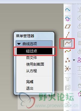

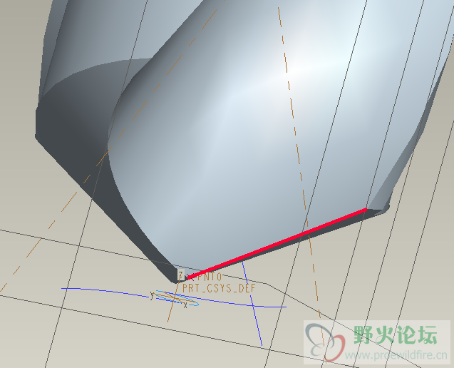

这个是我画的麻花钻,想把麻花钻边上的点坐标提出出来,按照网上的方法想试着先复制边再阵列点再提取点坐标,结果………………悲剧啊,为什么这条线不能被选取成阵列对象    就和第二张图一样
 楼主| 发表于 2019-3-9 13:43 | 显示全部楼层
掉了张图

选不了就自己创建一条,选起点和终点就是直线,如果要精确点,在添加多个点
