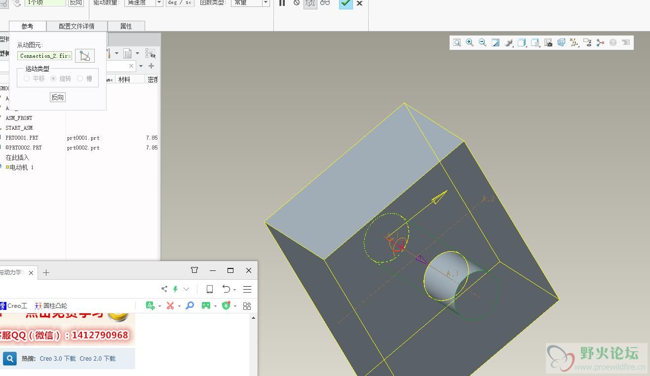

     我利用自定义约束和系统给的几个约束(滑块,销等)达到一种效果,单自定义约束加上电机没用,连接是显示的都不对,是不是不能自定义呢,求前辈解惑。

你可以手动用拖拽的方式拖一下(图标是手形状的),看能不能动

能动的,我实验的是旋转,自定义的出来的,拖拽也试过,也旋转着,但和我用销定义的组件,从开始定义电机就不一样了,就是那俩个图那样子
