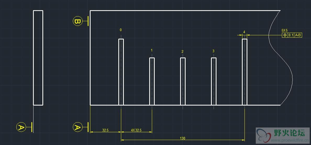

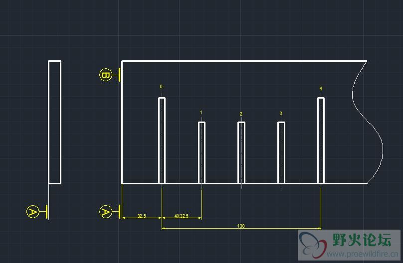

我没多少地方问,希望大家不要介意
我标注的A和B对不,B处标注是否错误着求解释下
另外加了一个图,前辈们帮忙看看这两A都行吗(主要是在右边的A对不)

你新的图就有点问题了,在同一图中不能有不同的面的基准是同一个符号,你A和B其实是同一样作用,你那边的形位公差不如取平行度,即加工出来的与基准平面的平行度更好,一般位置度用在孔与几个基准公差要求上。

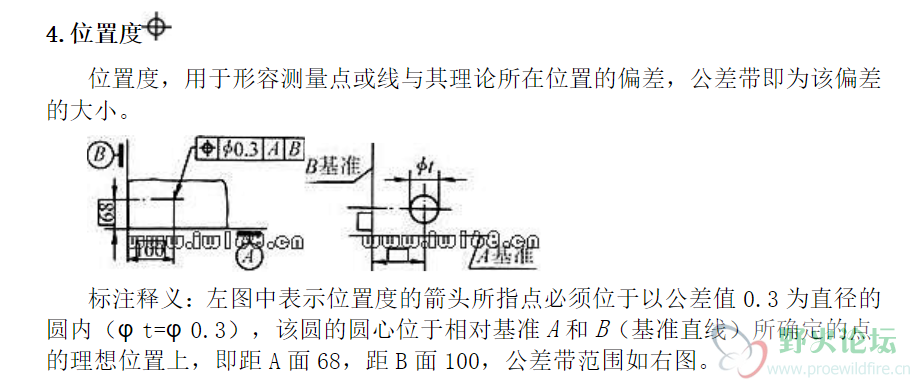

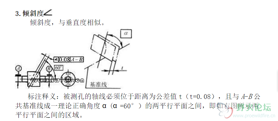

这样标法没什么问题,B的标法是新国标要求,如果这边的直径和A那边一样不用标注尺寸也行,但A那边最好在直径前加2-,倾斜度的解释我在网上找了个你看看。加直径号则表示60度的斜线在0.8的圆柱体范围内,不加在0.8的两个平面范围内。

如6楼所言,位置度的参考基准是两个,AB必须是互成角度的参考,不能是同一边。
