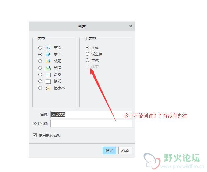

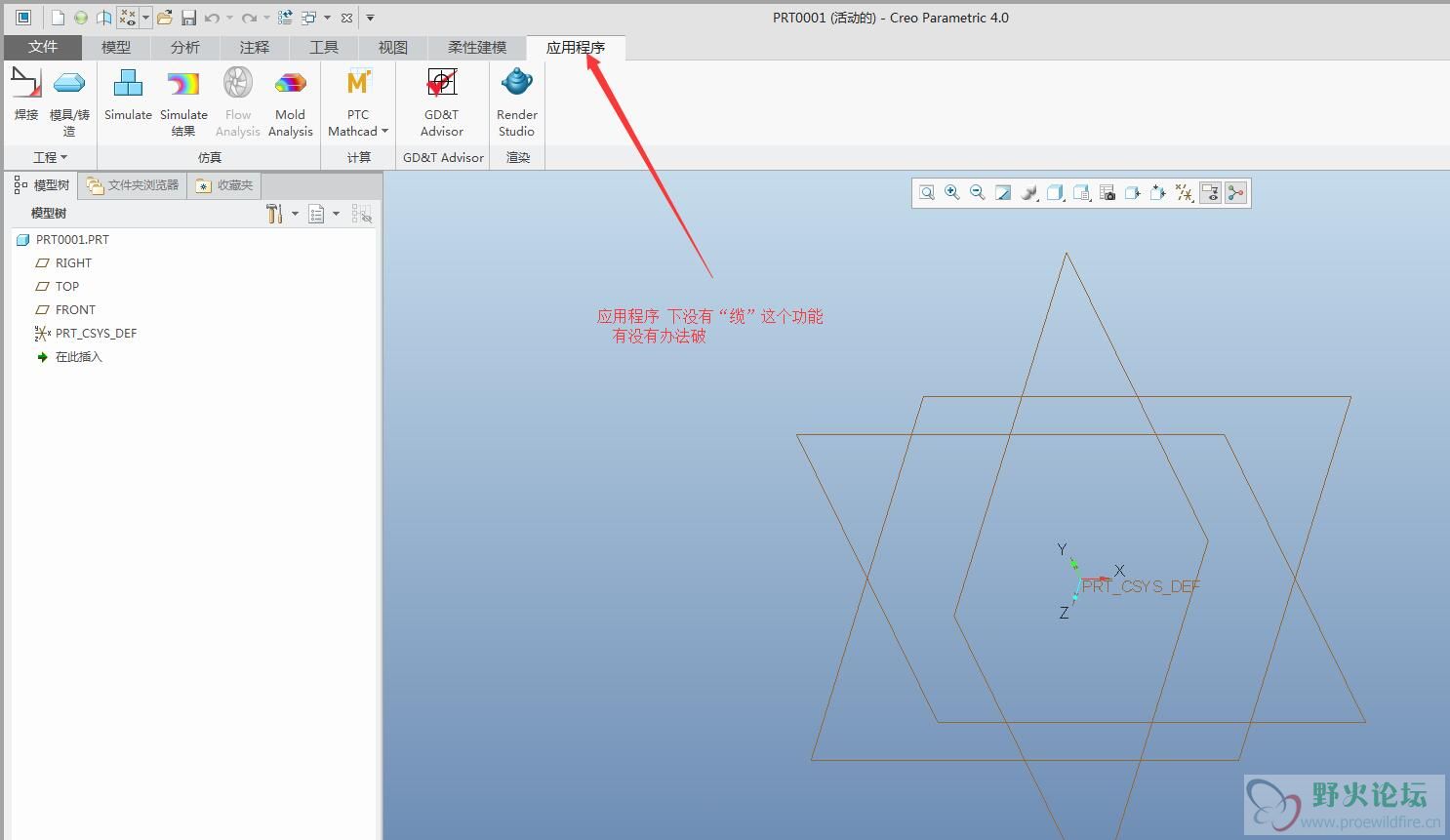

不能创建 ,应用程序下没有“缆”这个功能  求大神解答,这是为啥??有没有解决办法。
Rank: 2
 楼主| 发表于 2019-1-25 11:09 | 显示全部楼层
如图

线束,包括缆模块只有在组件模式下才能用
回复 支持 1 反对 0

新建装配,应用程序就有了
