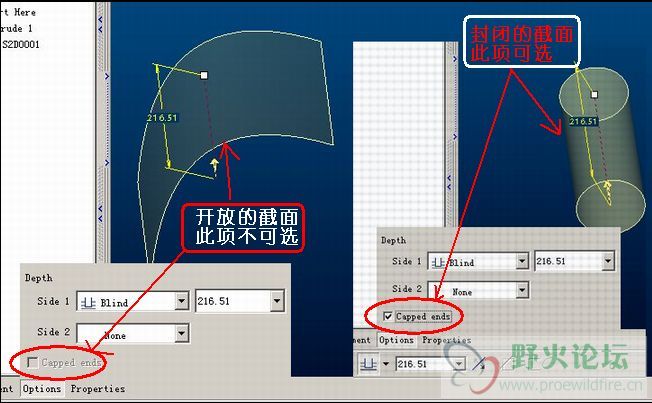

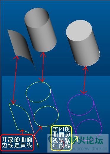

首先了解一下曲面用线框显示边界的颜色

曲面拉伸与实体的区别就是1.曲面的截面可以是开放的也可以是封闭的,但是实体的截面必须是封闭的才可以拉伸

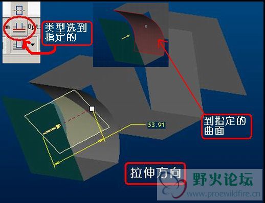

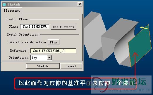

                        2.曲面拉伸到指定的面,所选的面必须与草绘截面平行才可以拉伸成功,实体则没有这一项限制
