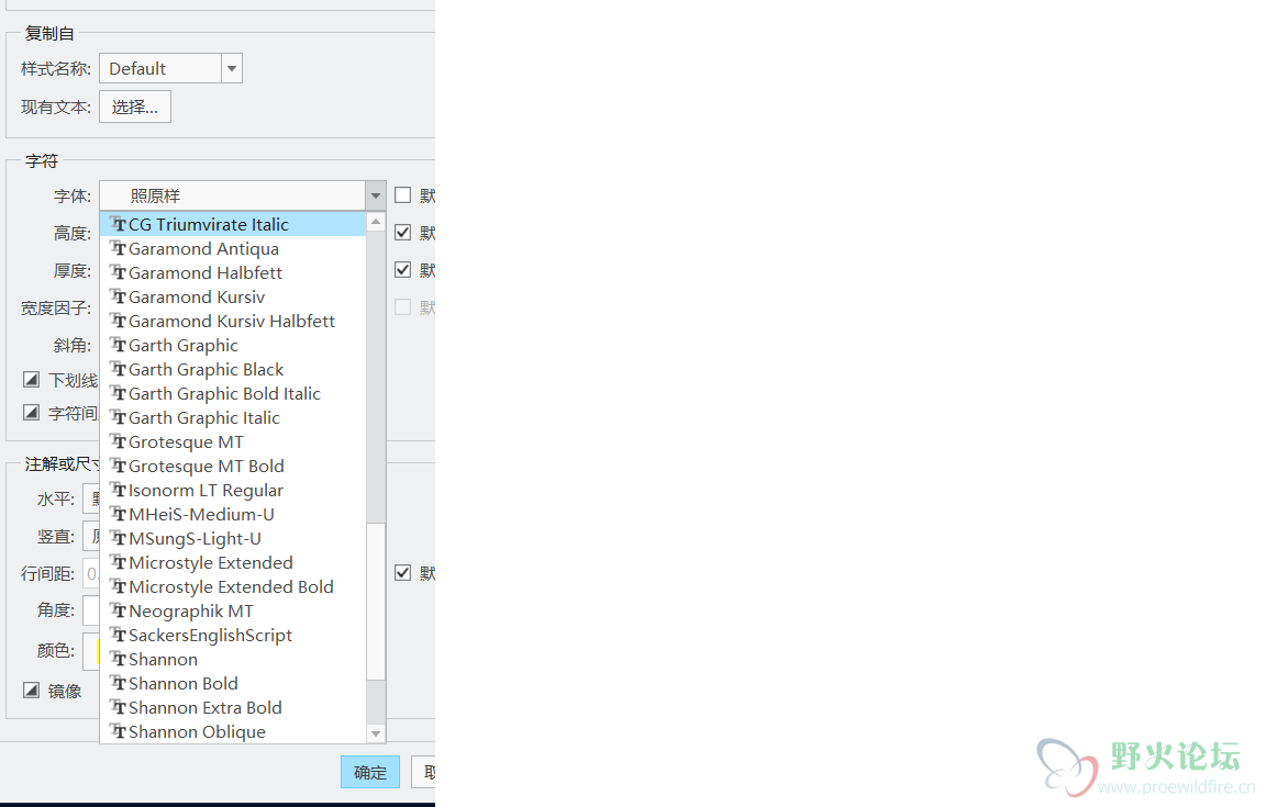

我建模板的时候,新建文本样式,找不到长仿宋,电脑系统font文件夹是有的,creo安装目录下也是有的

 楼主| 发表于 2019-1-19 13:00 | 显示全部楼层
409353419 发表于 2019-1-19 10:21
仔细找找,有字体应该就可以调出来的。
全部了,哪个是长仿宋。

 楼主| 发表于 2019-1-19 13:07 | 显示全部楼层
zjdygdcq 发表于 2019-1-19 10:43
ChangFangSong    这个
找不到

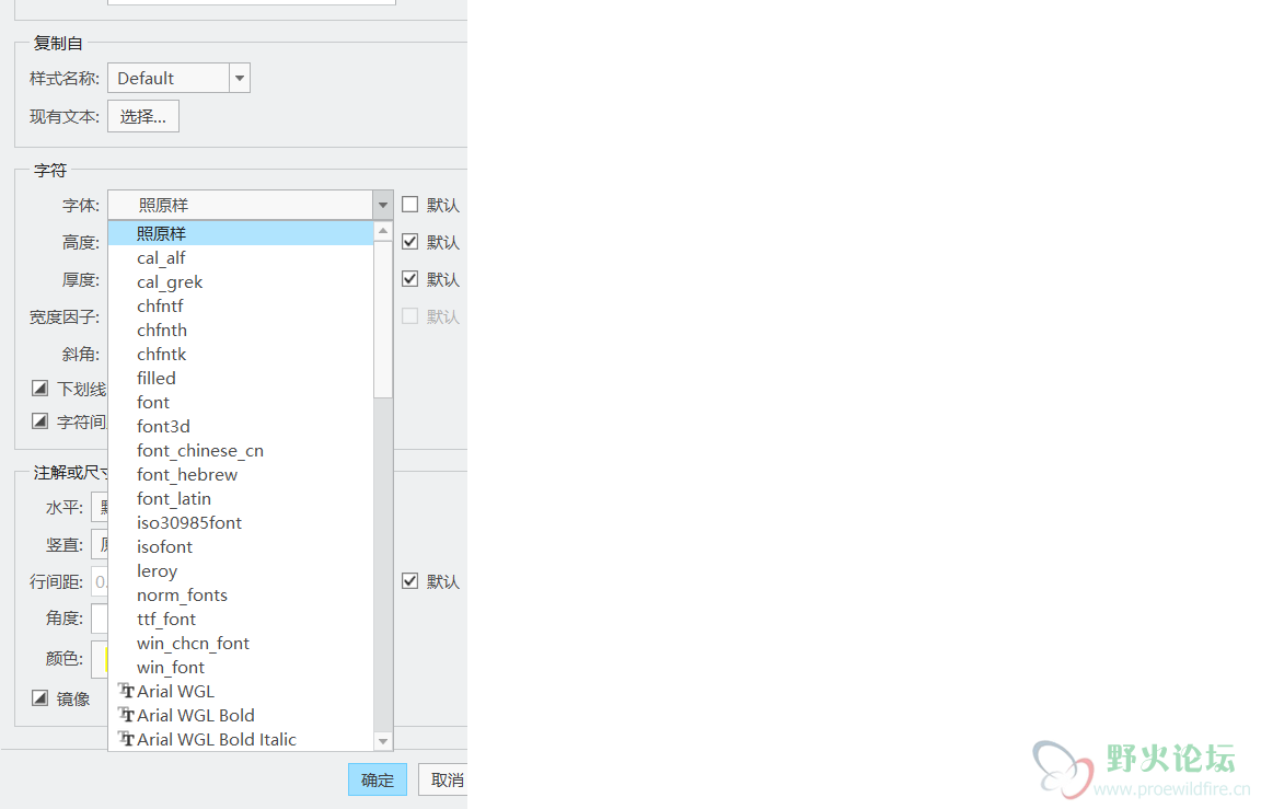

发表于 2019-1-26 14:39 | 显示全部楼层
有没有把字体放置到“Common Files\text\fonts\chinese_cn”这个文件夹内?

 楼主| 发表于 2019-2-11 16:20 | 显示全部楼层
弄好了,复制进去没用,又双击安装了就好了,谢谢你的回复
