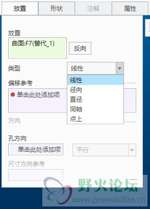

[求助] 我想请问CREO5.0的孔特征是不是没有线性了????
发表于 2019-1-18 21:49 | 显示全部楼层 |阅读模式
悬赏20金钱未解决
 楼主| 发表于 2019-1-18 21:49 | 显示全部楼层
少了线性孔好难做啊...............

发表于 2019-1-19 08:05 | 显示全部楼层
有的、估计你的版本哪里有问题。

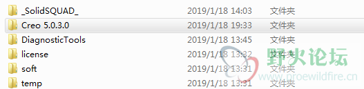

发表于 2019-1-19 08:13 | 显示全部楼层
aslol 发表于 2019-1-19 08:05
有的、估计你的版本哪里有问题。
CREO5.0.3版

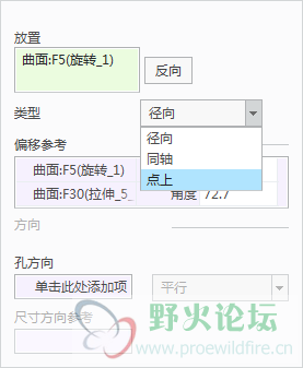

发表于 2019-1-19 09:22 | 显示全部楼层
看样子你选择的放置是某个旋转而成的曲面,这样就不可以使用线性了。建立与曲面相切的平面,然后放置在该平面上即可。

 楼主| 发表于 2019-1-19 13:47 | 显示全部楼层
shundaoren 发表于 2019-1-19 09:22
看样子你选择的放置是某个旋转而成的曲面,这样就不可以使用线性了。建立与曲面相切的平面,然后放置在该平 ...
我直接做了根参考轴然后使用同轴孔!~~
 楼主| 发表于 2019-1-19 13:49 | 显示全部楼层
