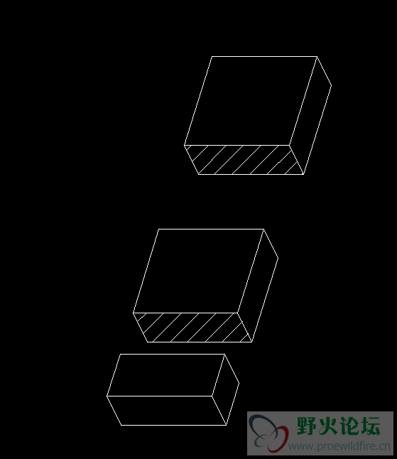

我需要一个下图这样的截面,在工程图中如何制作

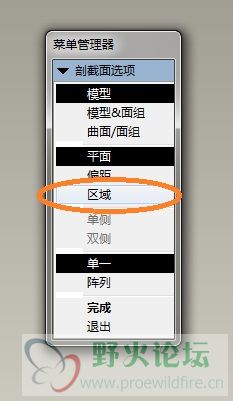

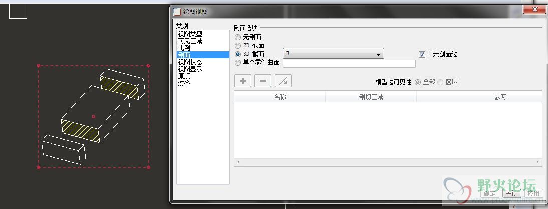

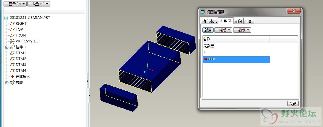

类似这样子?
2813
280
3971
宣传大使勋章希望之星勋章热心助人勋章优秀会员勋章嘉宾勋章
发表于 2018-12-31 16:14 | 显示全部楼层
就是3D剖面
