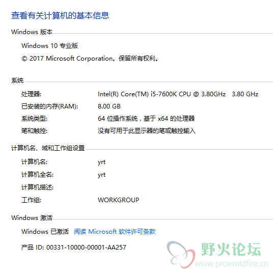

2.1电脑配置如下:
系统信息
系统信息

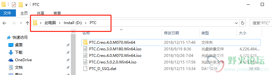

2.2安装路径如下(以前的PTC_Creo_3.0_M070就是安装在这里面):
安装路径
安装路径

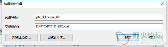

2.4环境变量也设置了,具体如下:
环境变量设置
环境变量设置

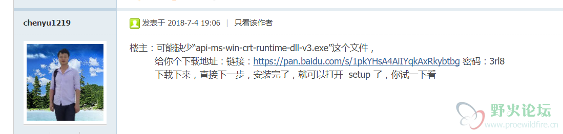

方法1:
方法1
方法1

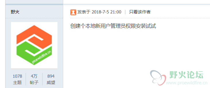

方法2:
方法2
方法2

你装C盘试试,我以前装D盘就不行,C盘就可以
