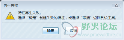

如题,在建模的时候倒角,发现小于1mm的圆角不能倒成功,会报错,求解如何解决?

精度?

有可能是精度问题,顺便说一句 画图出现错误  截这样的图 是没用的 要截注解或者右下角提示

已解决,改成绝对精度就可以,谢谢楼上各位
