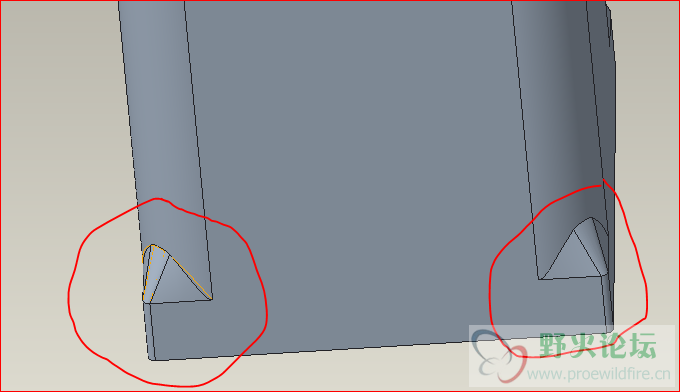

 楼主| 发表于 2018-11-22 13:13 | 显示全部楼层
815341802 发表于 2018-11-22 13:02
这样呢,是不是快一些
感谢回复!
产品为特殊混凝土制品,
还要考虑后续的用6mm或8mm钢板制作模具的难易程度。
(手工制作这个形状,虽说没多精密,也要大差不差啊)。
3178
3594
发表于 2018-11-23 09:38 | 显示全部楼层
混合法做的效果!
493
864
发表于 2018-11-23 10:20 | 显示全部楼层
论坛 热心人士好多
101
2619
300
3751
热心助人勋章宣传大使勋章优秀会员勋章希望之星勋章
 楼主| 发表于 2018-11-23 12:14 | 显示全部楼层
futurism 发表于 2018-11-23 09:38
混合法做的效果!
感谢热心指点!
这个效果不错!
如何让这几条线要控制这个形状,不出现细微变形?
