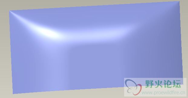

发表于 2018-11-16 20:24 | 显示全部楼层
TenFong 发表于 2018-11-16 20:17
STP的来了。
你的要求不明确,不好怎么修改。
又重新修改了一下,这下曲面看起来顺滑一些。
ckm-20181111-2.rar
47.48 KB, 下载次数: 1
STP

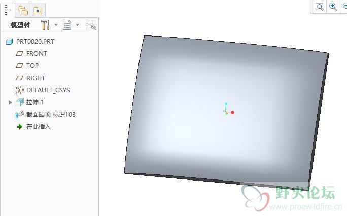

发表于 2018-11-17 00:15 | 显示全部楼层
要不试试剖面圆顶命令。

发表于 2018-11-17 12:04 | 显示全部楼层
nakashi 发表于 2018-11-17 08:24
这个命令在哪里。。
proe在插入/高级里,CREO在“更多命令”里,草绘横纵曲线或多个横纵曲线来做圆顶。是PTC做的一个专门做背板形状的一个命令。

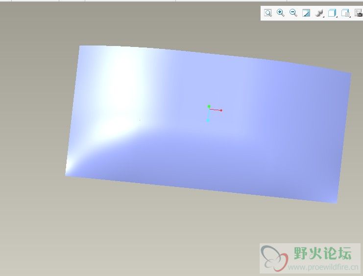

发表于 2018-11-19 11:32 | 显示全部楼层
能满足你的要求吗
299
410
发表于 2018-11-19 12:35 | 显示全部楼层
不知道可不可以
ckm-20181111.rar
64.78 KB, 下载次数: 4

发表于 2018-11-19 18:12 | 显示全部楼层
futurism 发表于 2018-11-19 09:07
这个命令我经常用来做曲面,但是没有做出你这样的效果,方便的话做个教程让大家学习!
谢谢抬举,做教程就别难为我了,发个原文件互相学习共勉
文件是3.0的
prt0020.prt.zip
66.6 KB, 下载次数: 15
