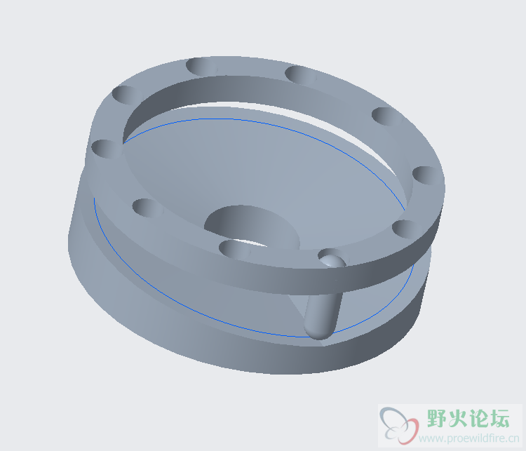

各位前辈,能否动用一下你们智慧的大脑,帮我看一下为什么我装配的这个东西,旋转到这个位置就转不动了
走过路过,please~~

发表于 2018-11-14 08:08 | 显示全部楼层
凹槽处倒个圆弧再瞧瞧

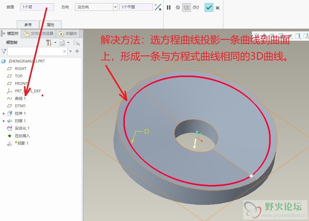

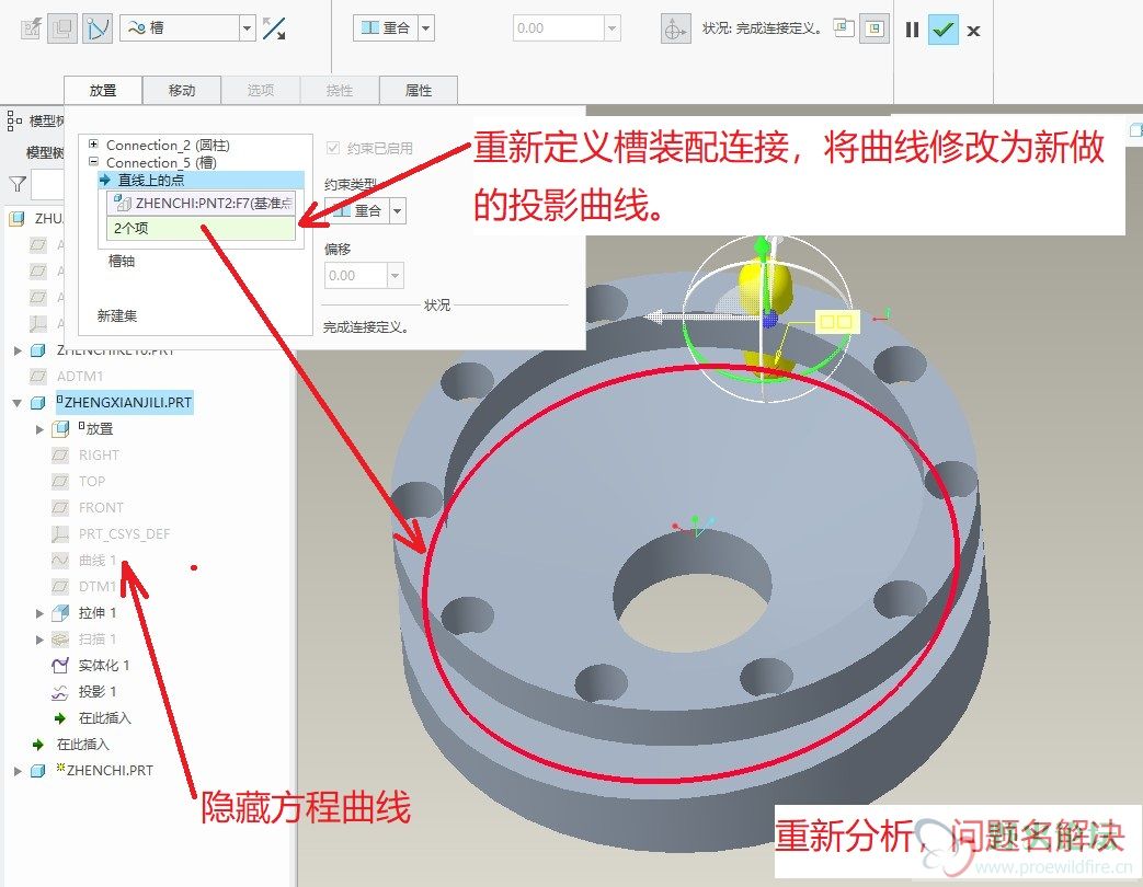

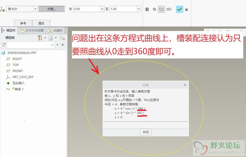

问题出在方程曲线上,槽装配时软件只按方程曲线的0-360度走一圈。走到360度就没办法再走,只能又从小于360度的地方开始。所以无法循环走圈。
只要重新投影曲线即可解决,图档中已重新分析解决。如下图示
新型减速器OK.rar
523.74 KB, 下载次数: 6
CREO 5.0
