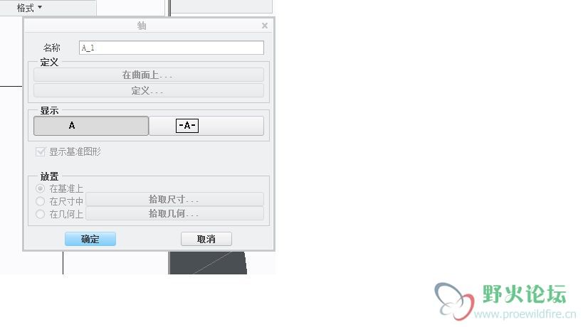

[求助] 我在做基准的时候,只找到这种
发表于 2018-11-4 23:02 | 显示全部楼层 |阅读模式
我在做基准的时候,只找到这种
可是我想要这种
如果在模型中添加,再再图纸上添加,这个我会,可是我想要直接在图纸上添加的方法。我看视频上是直接在图纸上添加,一打开模型基准就有这个三角形的基准符号

你是creo5.0吧?现在好像没有了。可以在注释选项卡下加基准符号
 楼主| 发表于 2018-11-5 09:51 | 显示全部楼层
我是Creo2.0,第二张图片我是拿别人的,主要我想问那个实心基准符号怎么弄出来的

在模型里面的基准平面或轴上点右键,不要在工程图里做绘制基准
这个链接可以帮助到你
cero2.0  基准 符号 标注的问题~~
http://www.proewildfire.cn/thread-128908-1-1.html
(出处: 野火论坛)
