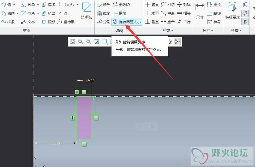

新人求助,下了个creo5.0,画草绘时能像proe5.0自动放到合适的大小吗?就是我画了一个尺寸小的草绘 系统能自动变大 缩放到合适的位置。谢谢

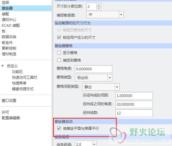

可以的 sketcher_refit_after_dim_modify yes (默认) 修改尺寸后图形缩放到合适界面 no 不缩放 creo默认进草绘是3D状态 不垂直屏幕

应该是自动的吧? 如果不是自动的 你找一下放大镜一样的图标 名字是  重新调整

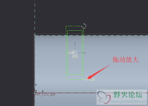

框选要缩放的部分草图,拖动即可

有一个放大镜在方块上的图标,点一下就自动调整到合适屏幕大小
在视图里面找,命令叫“重新调整”
