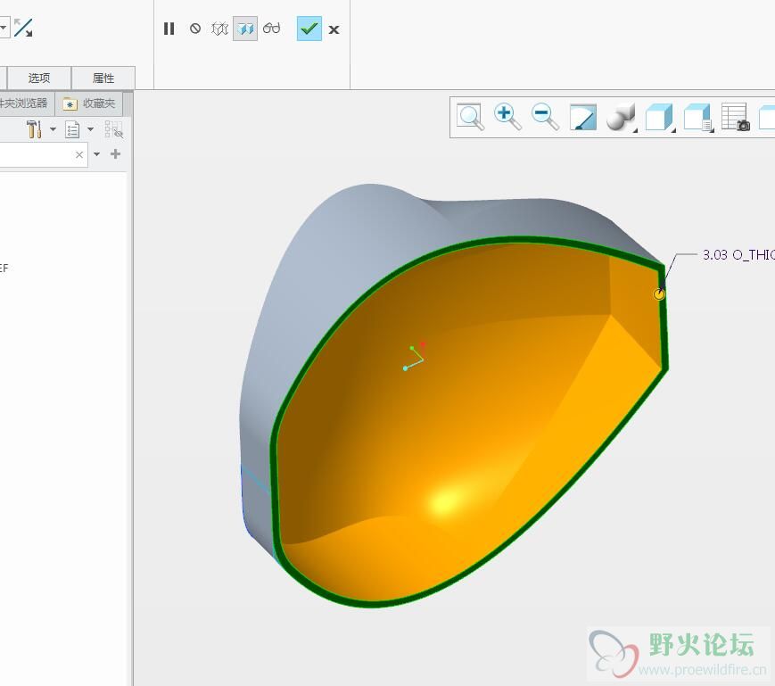

有拔模知识点相关学习资料吗?
壳工具无法正常使用,怎样才能正确使用壳?
prt0063.prt.rar

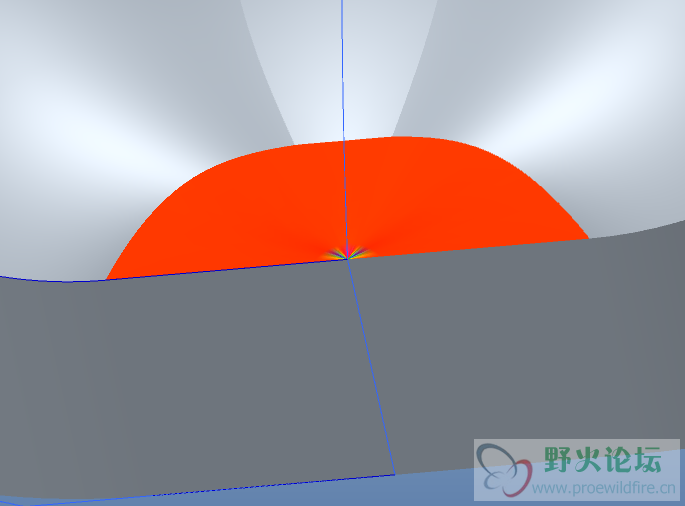

不能有尖角

你这个地方有收敛,去掉收敛就能抽壳
