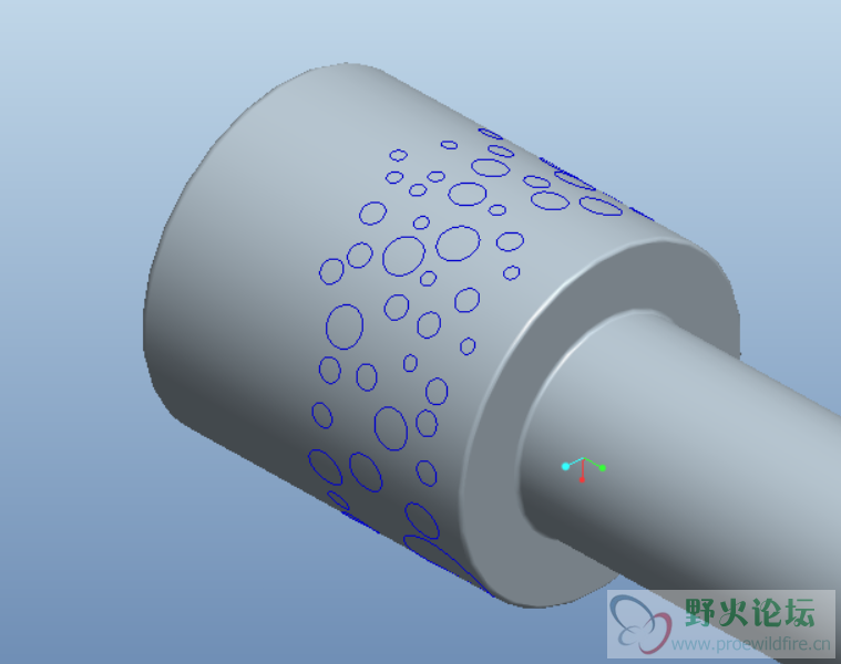

[求助] 一个水杯的纹理

可以先填充六边形,然后再用扭曲中的雕刻自由变形
具体操作请参考下贴
http://www.proewildfire.cn/thread-146167-1-1.html

把面展平,AI转2D,导入草绘到面上,再折回,再用偏移或用面加厚做这些图案做出来,步骤相对较多。还可以偿试把草绘包络到曲面上再用偏移。

突然想到一个问题,AI做的图案怎么用到三维模型呢
