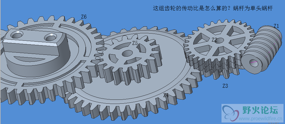

如图,这组齿轮传动比是怎么算的?

从动齿轮齿数与主动齿轮齿数的比值 Z2*Z4*Z6/Z3*Z5

各级传动比相乘即可
