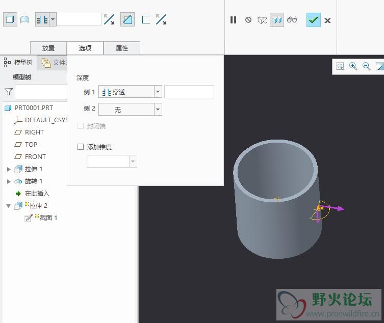

如图,大的是拉伸出来的空心管状物,小的是要在管状物体内部做一个限位用的突起,但是外面的突出部分不知道如何消除(因为在同样的位置还要打一个半圆的空,所以不能把平面定位到圆管的内圆上来做旋转)

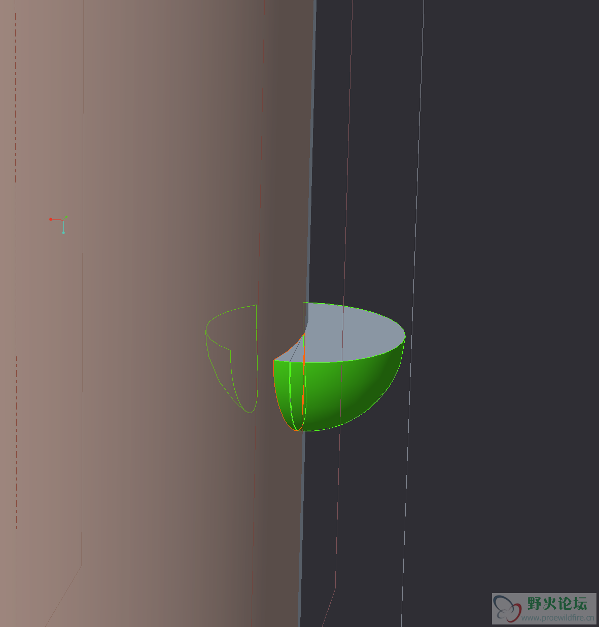

做这个突出特征之前,复制表面的曲面,然后做出这个特征,选中之前复制的曲面,使用实体化,切除材料即可

复制第一个模型的曲面,然后切割第二个模型的实体就行

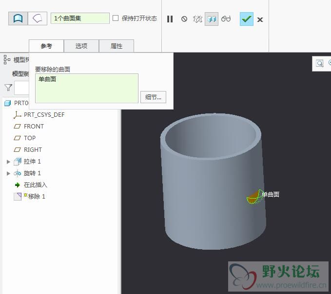

方法二,也可直接移除外侧的半球面

移除  偏移切除 拉伸切除  复制曲面切除   一下子只能想到四个

移除最简单
