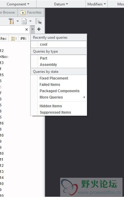

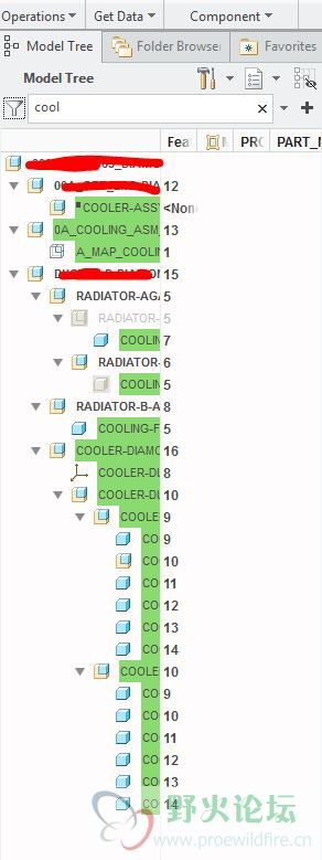

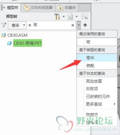

creo 刚好升级了这个功能,
现在模型树搜索非常方便,支持模糊查询,结果过滤,选择.
