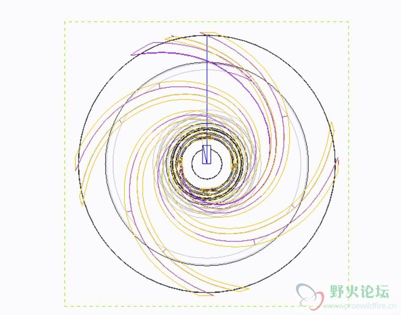

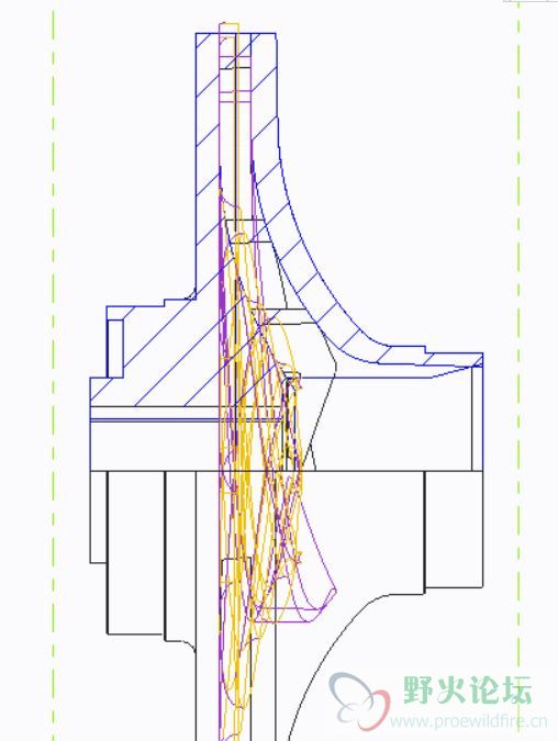

如下图,投影后做工程图,但是图上显示很多杂线,已经用了消隐模式了

发表于 2018-10-16 07:48 | 显示全部楼层
在层树里隐藏才行。

发表于 2018-10-16 08:07 | 显示全部楼层
新建一个层,把线条框进去隐藏即可

发表于 2018-10-16 08:29 | 显示全部楼层
工程图中 绘图属性中视图显示 面组隐藏线选下移除

发表于 2018-10-16 08:33 | 显示全部楼层
图档内有曲面.
这些曲面如果不需要,可以在层里面隐藏,或者直接移除掉.
如果需要,要转换成实体.

发表于 2018-10-16 08:53 | 显示全部楼层

同意楼上,这是图档里面有曲面造成的。
发表于 2018-10-17 11:49 | 显示全部楼层
1、可能有曲面存在;
2、可能有草图曲线存在;
这两个在投影的时候都会出现你这样的情况,最好的解决办法是将他们分别放在草图和曲面层里面,当然这两个层可以是你自己随便建的层,自己记得哪个对哪个就可以了,然后将层设置为隐藏即可。
