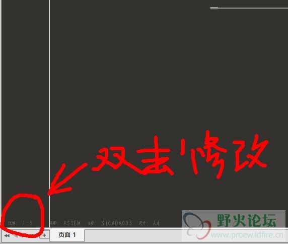

工程图设置公差为1:3,但是却变成3:10,这个原因是啥?求大神指导

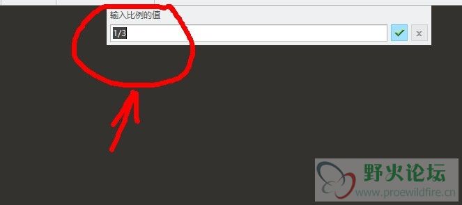

公差还能设置比例??
如果是绘图比例,那还可以设置。一般软件会按零件及图纸的大小,自动缩放。
可按如下方式修改:
1273
