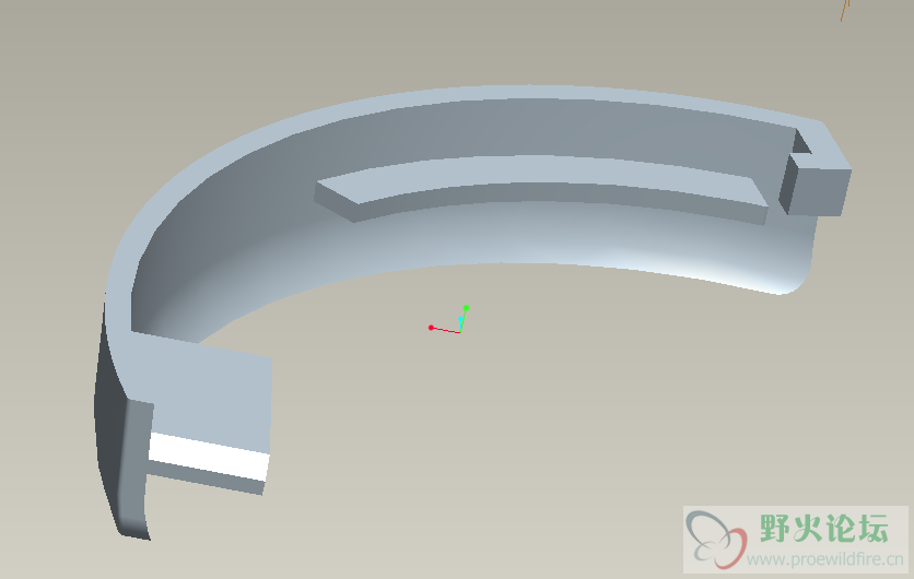

[求助] 一个比较麻烦的复合曲面,怎么3D转2D剖面才清晰啊,而且这种怎么标注,真的头大
81
发表于 2018-10-10 10:29 | 显示全部楼层 |阅读模式
这种复合曲面的如何剖开,而且标注怎么标无从下手啊,求各位大手子帮帮忙

发表于 2018-10-10 10:38 | 显示全部楼层
按我的经验,应该标注有装配的尺寸和外形尺寸!

发表于 2018-10-10 10:44 | 显示全部楼层
塑料件做个标准件 拿回来实配

发表于 2018-10-10 11:02 | 显示全部楼层
看你是什么产品,如果是机加工件,那所有尺寸都要标注出来,方便制作安排工艺。
如果是开模的产品,最主要的是3D图,2D只是管控一下外形尺寸和装配尺寸,不要想的那么复杂,要把所有的尺寸都体现出来。

发表于 2018-10-10 11:11 | 显示全部楼层
可以展开标注,也可局部放大摆正标注

 楼主| 发表于 2018-10-10 14:03 | 显示全部楼层
有没有类似的零件标注图纸啊,我现在抓瞎了,怎么标注啊

发表于 2018-10-11 09:59 | 显示全部楼层
定个基准面和基点标。
