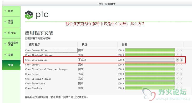

[求助] Creo 3.0 M170软件安装问题,为什么Creo view express 不成功?

请各路大神帮忙解答下,为什么Creo view express 不成功?有没有解决办法?

发表于 2018-9-18 21:12 | 显示全部楼层
那你运行 install\addon\pvx32 下面的那个 creosetup.exe 单独安装下试试

 楼主| 发表于 2018-9-19 14:58 | 显示全部楼层
版主好厉害,一语中的!我把它装在XP系统上

 楼主| 发表于 2018-9-19 15:10 | 显示全部楼层
版主,再向您请教个问题,这个配置可以修改成适配XP系统?

发表于 2018-9-19 19:56 | 显示全部楼层
我没在XP测试过,你不装这个组件也行的
